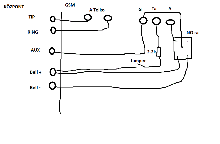

Sziasztok ! Segítség kellene. Van egy DSC Pc 1616-om amit a villanyszerelők leszereltek és most vissza kéne szerelnem. A riasztó felszereléssel nincs gond mert ezzel foglalkozom, viszont van egy multi-alarmos gsm átjelző és nincs hozzá bekötési rajz tudna valaki küldeni egyet vagy írni egy email címet ahonnan letölthetem?

(#) Syn7h37ic válasza kekruhas hozzászólására (») Okt 26, 2011 /
Dobj fel egy fotót, úgy könnyebb lesz.

(#) Kovabe válasza kekruhas hozzászólására (») Okt 27, 2011 /
Szia itt egy rajz mi igykötjök

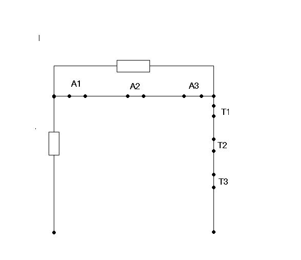

(#) tabakiki hozzászólása Okt 29, 2011 /
Több infrát szeretnék bekötni tamperrel együtt ugyanarra a zónára . A mellékelt képen látható a bekötés az lenne a kérdésem, hogy jó e így? 4,7 k lezáró ellenállást ajánl a központ leírása (nem DSC központ-ról vna szó).
Másik kérdésem a tápellátás. Sorba szoktátok kötni az érzékelőket a kisebb fogyasztás miatt?Vagyis az egyik plusszát a másik mínusz ával össze kell kötni .Ekkora a képen látható párhuzamos megoldás hibás.

(#) Syn7h37ic válasza tabakiki hozzászólására (») Okt 30, 2011 /
Ez így nem jó, ha DEOL kötést akarsz.
Külön sorosítsd a zóna, és külön sorosítsd a tamper kapcsokat, és ezt kell DEOL-ba kötni, mintha egy zóna, és egy tamper lenne.

(#) Kovabe válasza tabakiki hozzászólására (») Okt 30, 2011 /
Szia megoldhato de nem ajánlott mert nem fogsz tudni különbséget tenni riasztás és szabotázs között én javaslom a deol-t mert egyszerübb. Ha jol gondolom ez egy paradox központ és akkor lehetséges a deol csak akkor két külön ellenálás kell viszont a javára szoljon hogy nem kell zonabövitö. Ha több segitségre lenne szükséges akkor ird meg a központod tipusát.
4 vezetéken már megoldhato a 2 érzékelés és az is megoldhto hogy a szabotázst sak sorbafüzöd és akkor csak egy zonát használsz.
(#) tabakiki válasza Kovabe hozzászólására (») Okt 30, 2011 /
Értem. Tehát mondjuk az egyes zónák tamper köreit (amin már 2-3 érzékelő tamper kapcsolója sorba van fűzve) csak a dobozon belül tudnám sorba kötni mondjuk sorkapcson keresztül és akkor úgy tenném rá egy zónára az összes érzékelő szabotázsvédelmét.
(#) Syn7h37ic válasza tabakiki hozzászólására (») Okt 31, 2011 /
Sajnos a Micron nem tud DEOL, azaz dupla ellenállásos lezárást.
Így marad a régi módszer, hogy külön zóna a szabotázs kör. Ez általában egy zóna szokott lenni, de csinálhatsz többet is, ha van szabad zóna. 6 zóna esetén lehet akár két szabotázskör is.
Ekkor 6 eres kábelt kell használni. (megoldható 4 eres kábellel is, de ekkor nem tudod sorosítani a szabotázs zónát)
A MABISZ szerint kell legalább egy szabotázskör a rendszeren, ha egyszeres ellenállással van a rendszer kiépítve. DEOL lezárás esetén a szabotázs különválik a riasztástól, mert négy állapotot tud a riasztó megkülönböztetni, ez esetben nem kell külön szabotázskör az eszközöknek.
Példa, a lezáró ellenállások értéke 5k6
Nyugalmi állapot 5k6
Riasztás 11k
Szabotázs (szakadás) végtelen
Szabotázs (zárlat) 0 Ohm
EOL-nál jó esetban is max. 3 állapot érhető el, a DSC ezt használja fel a 4 vezetékes füst zóna beállításánál.
Nyugalmi 5k6
Tűz zárlat
Hiba szakadás
Pontosan.
