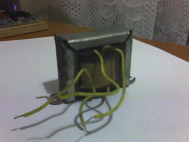

Valaki meg tudná mondani nekem ez milyen kimenő ? ( légréssel szerelve )
Gábor
(#) mark.budai válasza dragon073 hozzászólására (») Nov 1, 2011
Képkimenő, méghozzá ha minden igaz, akkor ez a kisebbik, az 5cm2-s..
(#) djhans válasza dragon073 hozzászólására (») Nov 1, 2011
Ez Videoton vagy Orion képkimenő.
