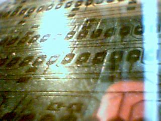

(#) tikitiki hozzászólása Nov 4, 2011 /
Na skacok újra itt vala hoztam nektek találós kérdést képekben feltéve remélem tetszeni fog , ja el ne felejtsem
Nyomdának a színét sem látta a drága , teljesen otthoni körülmények , és annak ellenére , hogy ugyancsak 5 perces , hát ilyen lett , levilágítósok hajrá

(#) pcroland válasza tikitiki hozzászólására (») Nov 4, 2011 /
Nem értem, hogy ebbe megint mi a nagy szám. Ha simán fóliára nyomtatom, akkor is ilyen lesz. Látszik, hogy nagyon átlátszó és 2 perc alatt át lehet világítani.
(#) tikitiki válasza pcroland hozzászólására (») Nov 4, 2011 /
Igen nyomtatva lett ezt el találtad , de nem lézerrel hanem tintasugarassal , ja megint azokra gondoltam akiknek még lézer nyomijuk nincs , és nekik is egy kis segítség , hogy azzal is lehet , egyébként tudom egyből nyákra is nyomtatni , de az nem mindenkinél lehetséges , és ez talán mégis egy kis támpont akinek lézere nincs , de tintasugaras meg van
(#) tikitiki válasza tikitiki hozzászólására (») Nov 4, 2011 / 1
Egyébként megfigyeltem te elég negatív emberke vagy én nem ezek közé az emberek közé tartozom akik csak kritizálni tudják a másikat , hanem építő jelleggel hozzá szólni , és segíteni én ilyen vagyok. Bár tőled még olyan alkotást nem láttam amit te csináltál volna , és nyomda nélkül saját ön erődből , de szívesen venném ha ide tennél fel valamit , és tudnék rá én is reagálni már bocs , de ez igy lenne fer nem ???
Ja az más De akkor is két réteg kell Tudom, hogy nincs mindenki közelébe nyomda, de szerintem az a legegyszerűbb. Csináltam rengeteg nyákot két réteg fóliával és két réteg pausszal is. Csak precíz nyáknál nem megengedhető a kis elcsúszás sem. Nyákra hogyan nyomtatsz? A képeken látszik, hogy szépen meg lehet csinálni a vezetők közötti 0.2mm-es távot, de két réteget, hogy ragasztasz össze úgy, hogy ne mosódjon össze?
Össze lehet ragasztani ha valaki azt akarja , ez miután a nyomtatóból kijön egyből száraz , és nem kenődik el akár tapogatható is látható a képeken, hogy én is hozzáérek , és nem maszatolódik el , mert egyből megszárad mihelyt kijön a nyomtatóból , bár az is igaz , hogy lehet kicsit átlátszóbb , de ala natur , és nem lett oda adva neki a festék intezitás 100% a , csak simán ahogy normál beállítás , és kész.
