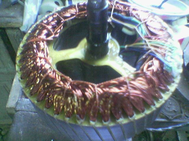

(#) generátor24 hozzászólása Nov 14, 2011 /
Az aszinkron motor gyári forgórésze mágnesesség szempontjából ugyan úgy viselkedne szerintetek mint ha tömör lenne és nem lemezelt ,valamint nem lenne benne alu öntés?

(#) generátor24 válasza gulyi88 hozzászólására (») Nov 15, 2011 /
Az a helyzet hogy tuti nem menne a marás mélysége a rövidrezárt rész alá.Femm be kellene valamit ügyeskedni hogy betelít e , vagy talán van annyi "esze" a mágneses erövonalaknak és lemennek olyan mélyen a forgóba ahol már tömör a vas és ott kanyarodnak el.
Azért eröltetem a gyári forgórész meghagyását mert 1.5kW 6polus feletti motorokba már akkora a forgórész hogy gondot jelenthet a tömör vashenger beszerzése.Ha fentmarad a gyári kevesebb a munka is+ ha mágnestakarékos megoldással tehát ahol nincs mágnes ott maradhatna a forgórész érintetlenül.Csak itt is az a kérdés hogy betelít e a mágnestelen polus.

(#) generátor24 válasza generátor24 hozzászólására (») Nov 15, 2011 /
Ez egy 6 polusu gyári aszinkron motor akar lenni.A mágnesek helye pusztán le van marva a gyári forgórészről.Sajna jól látszik hogy betelít a forgórészben.
Remélem jól rajzoltam a forgórész és így néz ki kb.

(#) btoti válasza generátor24 hozzászólására (») Nov 15, 2011 /
Közben megnéztem a képeket. Gány ügy, nincs technikailag kivitelezhető ötletem. Az alu kiolvasztása és vasreszelék, vagy ferrit őrlemény péppel való kitöltés szerintem reménytelen, bár segítene.
Egyetlen valós remény, hogy ez a 0,9T mire elég vajon szélgépnél elérhető fordulaton?

(#) generátor24 hozzászólása Nov 16, 2011 /
Tettem a mágnesekre sarut és javult a helyzet.
Saru nélkül 0.9T volt a horonyoszlop indukció.
Saruval ez felment 1.16T ig és az állórész más területén is erősödőtt kb 1.27T, valamint sokkal egyenletesebben oszlik el.Lehet így már érne valamit ez az "olcsó" megoldás!?
