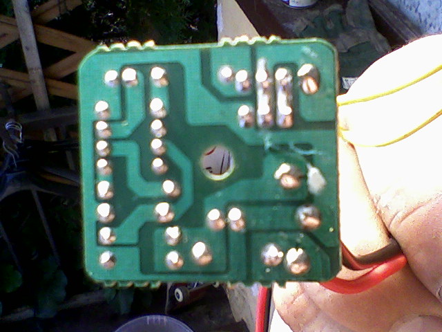

Sziasztok.Szirénával kapcsolatos kérdésem lenne.Szeretném a 12v-os 20w-os szirénámnak a három dallamát megváltoztatni és szöveg lejátszására bírni.A legjobb az lenne, ha hozzá lehetne kötni egy Mp3-mast,és arról játszaná a dallamot és szöveget.
Konkrétan ilyet még nem csináltam de 6 hangút már igen,igaz nem kibeszélő funkciósra,csak más hanggal vezéreltem meg a kimenetét,mint ami a gyári IC-ből kijön. A lényeg gyakorlatilag ugyanaz,meg kell keresni,hogy a kis 8 lábú IC-nek melyik az a lába,ami meghatja a tekercsre menő 2 tranzisztort és oda bekötni az új meghajtójelet,jelen esetben a mikrofon jelét. (természetesen az IC kimenetét le kell választani a tranzisztorokról.)
Ehhez egy fólia oldali (alsó) kép jó lenne a panelről. Ugyanakkor kibeszélő üzemmódban kisebb lesz a hangereje. Lehetséges,hogy a mikrofon jelét még egy plusz elerősítőn "át kell küldeni".
Ha ilyen egyszerű volna építeni egy 20w-os erősítőt....egy mp3 lejátszó és kb 2 tranzisztor......
Sziasztok.Itt lenne a fotó a panel hátuljáról.
Remélem tudtok segíteni. Előre is köszi.
A panelrajz alapján az IC 5-ös lábáról az R4 ellenálláson keresztül jut a hang a Q1 jelű tranzisztorra.
Az R4 ellenállás IC felőli lábánál bontanám meg a dolgot. (esetleg az IC-t le lehet venni a tápról,a 7-es lábhoz menő fólia megszakításával.) Azt,hogy mennyi hang jön ki,ha az R4 lábára mikrofonjelet kötsz, már nem tudom megtippelni sem,mint írtam,én egy másik hanggenerátor kimenetét kötöttem így be.
