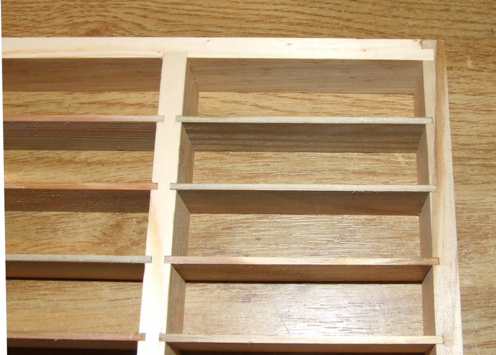

Elkészült az első próba-fiókragasztás ehhez. Aggódtam a kifolyások miatt, de várakozáson felül jól sikerült. Aki esetleg még tudna/szeretne csatlakozni az igénylők közé, annak korlátozott számban még van lehetősége.
A képeken látszik, hogy a natúr fenyő jelen esetben, nyomáson telített borovi-fenyő alapanyagból készült. Ez ad neki egy jellegzetes árnyalatot, illetve jelentkezik a fa-típus jellegzetes "szinessége", de a tartóssága e miatt rendkívüli. A képeken lévő fiókrészlet még nincs csiszolva, mert éppen azt akartam szemléltetni milyen minőségű az alapfelület. Nem látszik igazán, de szinte polírozott minőséget sikerült már a vágással elérni, köszönhetően az egyedi technológiáknak.
Továbbra is vannak még nyitott részletek, de egyre kevesebb, és a várható elkészülési határidő kb. Mikulás. Tehát újabb nehéz kérdés: milyen cipőbe lehet ezt beletenni?

Szépek!

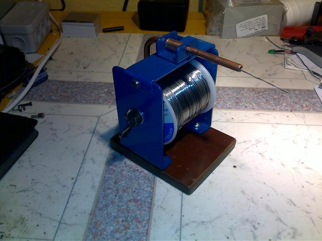

a forrasztást megkönnyítendő, hétvégén összeraktam egy ónadagoló szerkezetet.
Az ötletet egy Weller ónadagoló adta, csak a kétoldali megtámasztás stabilabbnak tűnt, így ez lett belőle.
A szerkezetet teszteltem, nagyon kényelmes, nem kell tartogatni a félkilós tekercset, nem lóg le az asztalra, könnyen forog a tengelyen.
Az alap textilbakelit, a többi 1,5 mm vastag vaslemez, és egy 5-ös rézcsődarab, peremezve.
