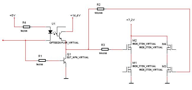

Én vmi ilyesmire gondoltam. Talán nem a legelegánsabb megoldás, de egyszerűnek egysezerű és sztem működnie kell. Q1nek használhatsz pl BC301-et.
(#) sirály12 válasza Danix hozzászólására (») Máj 3, 2007 /
Áhh értem, tehát mikor az optocsati tranyója nyitva van a q1 zárva és amikor az optocsati tranyója zár, akkor a q1 nyit, és teljesen ki tudja vezérelni a fetet.
Jól gondolkodtam?
(#) Danix hozzászólása Máj 3, 2007 /
Igen,pontosan erről van szó.
Az előnye ennek az ármakörnek, h itt a lefutó él generálásánál, nem egy 10kohm os ellenállás süti ki a fetek bemeneti kapacitásait, hanem egy nyitott tranzisztor, azaz kis ellenállás.
És ha R1 és a Q1 helyett is betennék egy optocsatit, akkor is menne nem, mert ha már van leválasztás, akkor jó lenne használni.
Az optocsati led-je a jel és a föld között lenne, a tranyója pedig úgy lenne bekötve, ahogy most a Q1 van.
Annyi, hogy 4 optocsati kellene, de legalább védett lenne a vezérlő.
Szerinted működne?
Úgy is működik, csak egyszerűbbnek gondoltam a tranyós megoldást
Bár egy másik soros ellenállásra akkor is szükséged lesz az alsó optóhoz
Ezt ki is fogom próbálni.
És utánanézek majd holnap annak, hogy van-e olyan optocsati, amiben van egy és kapu is, így elég lenne 2 optó is, és kissebb helyen elférne. Egyszerűbb lenne.
Az ellenállást el is felejtettem, kösz.
