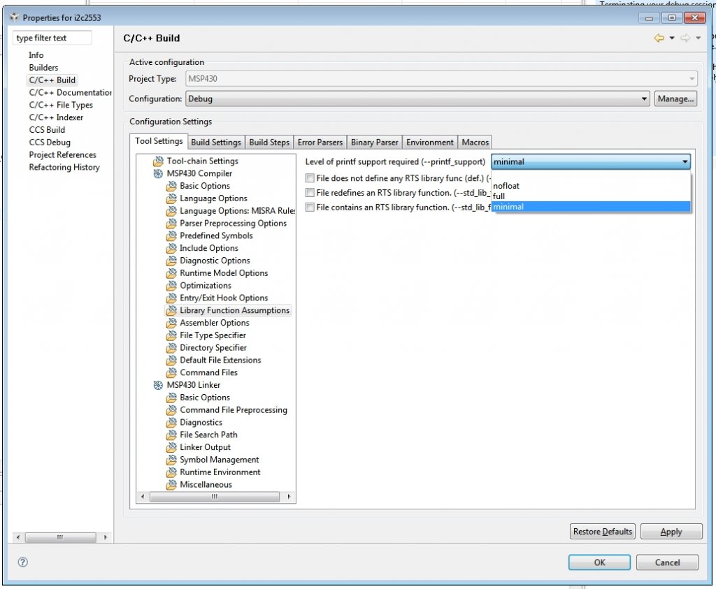

IAR -al semmi kép sem fog felmenni, csak ha full verziód van mert a program mérete majdnem 16 Kb. CCS -en fel kell mennie. CCS -be fontos hogy a Printf minimális -ra legyen beállítva mert ha nem akkor nem fog beleférni a program a 2553 -as prociba.

Ez lesz a probléma. Hol tudom beállítani?
Project -> Properties, majd baloldalt a listában kiválasztod C/C++ Build, további info a csatolt képen.
A program felmegy a minimal -al és a noFloat -al is. Én a noFloat -ra állítva használtam.
Nekem nem így néz ki a properities...
