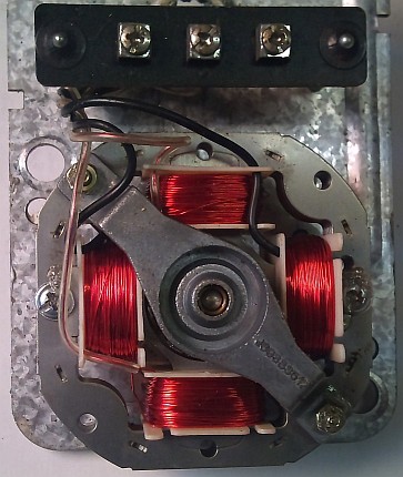

Nem tudom elindítani ezt az antennaforgató motort se váltóárammal,se egyenárammal.Megszorulva nincs ,égés nem látszik rajta.A szemközti tekercsek sorba vannak kötve és a két pár egyik vége közösítve van ,így van 3 kivezetése.A huzal kb 0,3mm átmérőjű és kb. 400 menet tekercsenként.Akárhogy kötöm be csak megrezzen a forgórész,nem indul,12V-tól 36V-ig próbálkoztam.Emlékeim szerint ennek 90 fok fáziseltolású,kétfázisú áram kellene.De hogyan tudok ilyent legegyszerűbben létrehozni? Csak egyszerűen kellene egy indítókondi mint az egyfázisú motor segédfázisához? Ha igen akkor mekkora? Semmi adat nincs a dobozán, de nem hiszem hogy 36V-nál nagyobb feszültség kellene hozzá.Ehhez hasonló szerkezet: http://www.conrad.hu/conrad.php?name=Products&pid=284971
Úgy látom, ez valóban egy segédfázisú motor.
Tehát az egyik tekercspárral sorban kell egy kondi. Ha ez a motor is 18v-os és a teljesítménye is hasonló a conradban levőhöz, akkor kb 500 uF. (ez csak egy durván becsült érték). Bár a képen nem vehető ki, de az is lehet, hogy ez léptetőmotor. Ebben az esetben saját vezérlő áramköre van. De akkor is működik a fentebb leírt módon, legfeljebb a fordulata nem annyi. A harmadik lehetőség, hogy árnyékolt pólusú motor, a képen viszont nem látok árnyékoló gyűrűket.
Köszönöm a választ!
Így már sejtem hogy mit rontottam el.Abból indultam ki hogy a szalagfűrészem 1500W-os motorján 125 mikrós kondi van .Ezt 2,2 mikróssal próbáltam és nem indult.Megyek és kipróbálom.
Elindult.
Az 500 már sok volt neki,de egy 100-assal simán megy.Úgy látszik hogy ez az érték mindenhová jó ![]() Köszönöm a tippet!

Nincs mit. A 2,2 mikrósnak nagyon nagy a (kapacitív) ellenállása, azért nem tud elindulni vele a motor.
