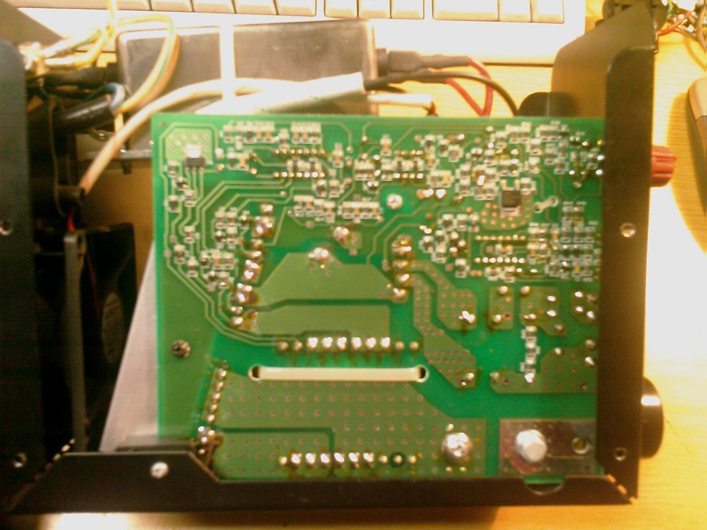

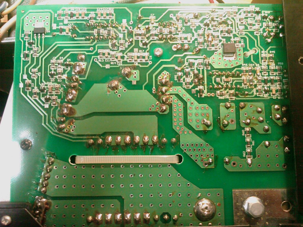

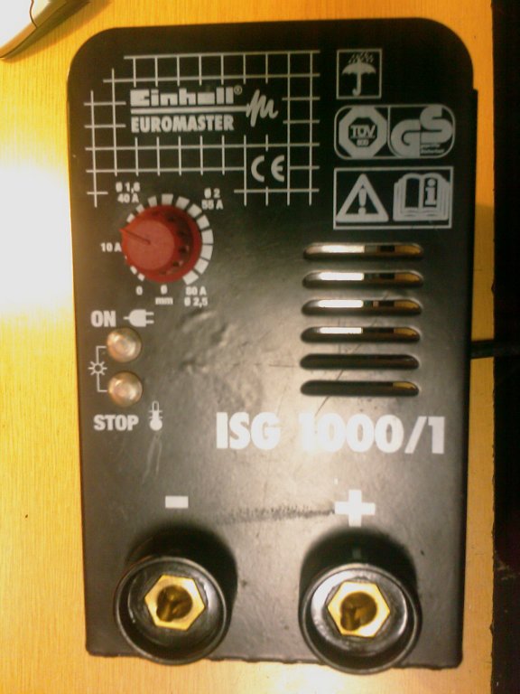

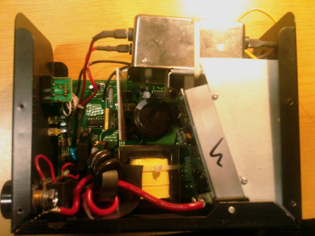

Megint a segítségeteket kérem.

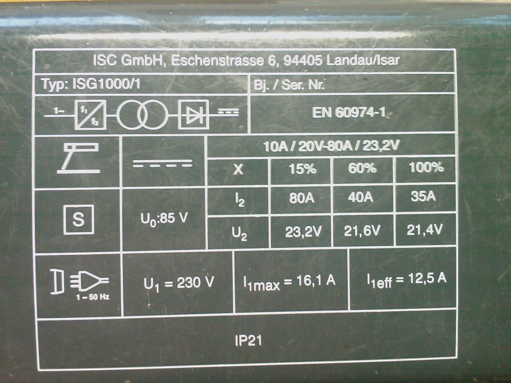

Hoztak hozzám egy Einhell ISG1000/1 típusú 80A-os hobbi gép.
A gazdája egy nyugdíjas kisöreg és hát nem volt szívem elküldeni, úgyhogy elvállaltam.
Rajzom viszont nincs róla és nem is találtam.
Hibajelenség: nem kapcsol be, led nem világít, nagyfesz van és ebből állítja elő a működtető tápot de nem igazán látom át hogy hogyan.
Minden segítséget köszönők.
A képek sajnos egy kicsit homályosak, bocsi.

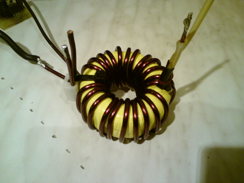

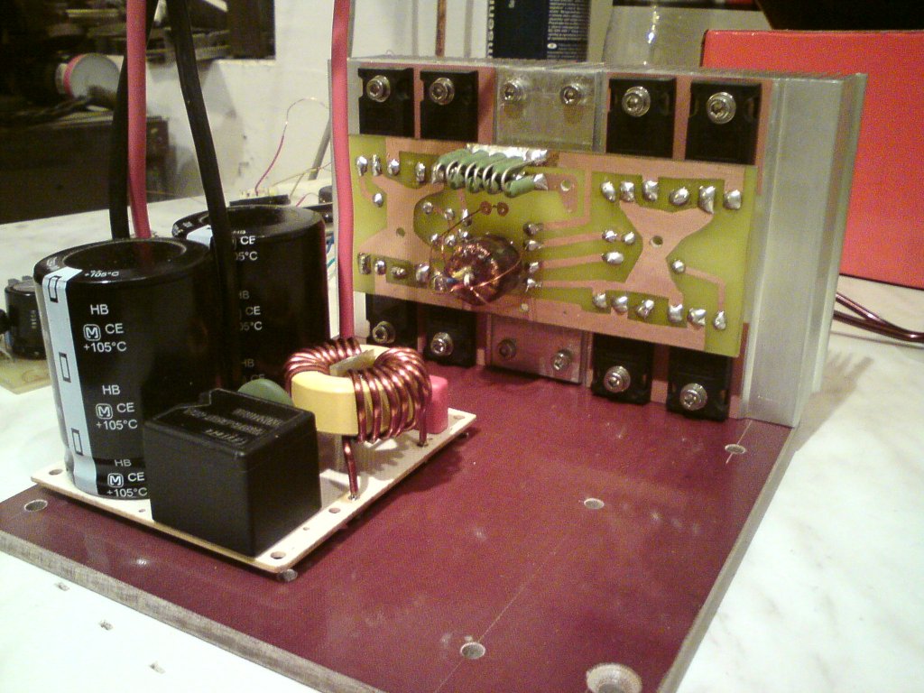

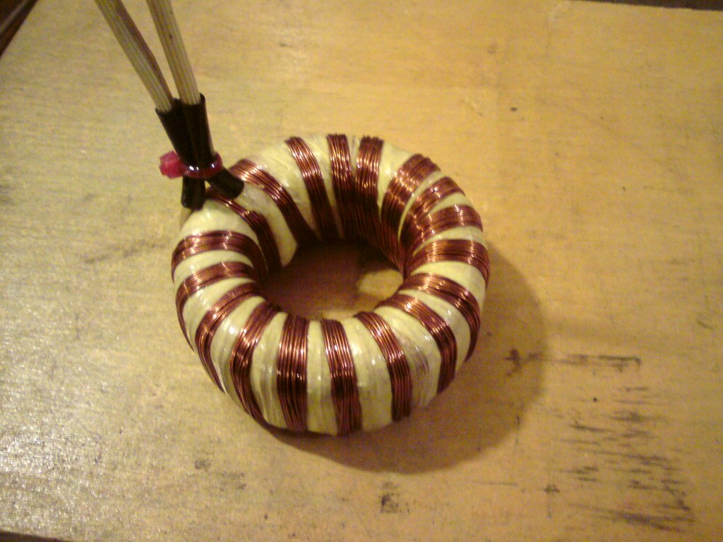

Készül egy teljes hidas gép,és végre sikerült megtekerni a főtrafót. Trafóval még ennyit nem szenvedtem,fogyott is az 51-es körte meg a sör rendesen.A trafó egy 63x38x25 gyűrűre készült és mivel teljes hidas gép lesz 2 szekundert kellet tekerni.Próbáltam sodrott vezetékből csinálni a szekundert de egy sorba nem fért el a két tekercs és ezért tömör zománcozott réz huzalból (3,34mm) készült a szekunder.
Pár kép.
(#) mpisti válasza szell69 hozzászólására (») Dec 3, 2011 /
A sok szenvedés nem a sörnek és az 51%-os tudatmódosítónak volt köszönhető???

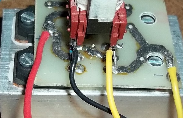

(#) Ge Lee válasza szell69 hozzászólására (») Dec 4, 2011 / 1
Egész jó lett, de az a gyanúm hogy majd a szekundert is sodratra fogod cserélni. Próbáld ki az IGBT-k effajta "szembefordított" elrendezését, sok előnye van. Kisebb helyen elférnek, nem kell csak egy apró nyákdarab a trafónak, nincsenek hosszú vezetősávok a gate-ek előtt mert a trafó közvetlenül rajtuk van, kisebb rá az esély hogy bármilyen zavart összeszedjen.
(#) szell69 válasza Ge Lee hozzászólására (») Dec 4, 2011 /
Az IGBT-k helyett 8db Fettel épül a gép.Úgy csináltam én is csak a 8 Fet miatt kellet a nagyobb panel meg a két hűtőborda.A trafó egy 14x6x13 gyűrűre készült 5x14 menettel ami fel van ragasztva a panelra.
