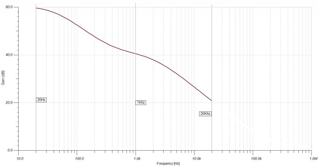

Nos,a Tina még mindig nem tudom mennyire megbízható,de ez a görbe igen csak jónak tűnik! Kicsit még igazítottam a visszacsatoláson. Eredménye lent. Ehhez hasonlítva,jó az eredmény....

Jónak tűnik! Az eredetiről is van ilyen grafikonod?

Én kipróbáltam mind a 3 verziót,ez az utolsó,amelyik "pontosítva lett",ez tetszik a legjobban! A görbéken látszik,hogy 1Khz már nem pontosan a 40dB-t metszi. Az az eredeti riaa görbén a középpont,azaz a 0dB
Érdekes, hogy az eredeti tűnik a legrosszabbnak.

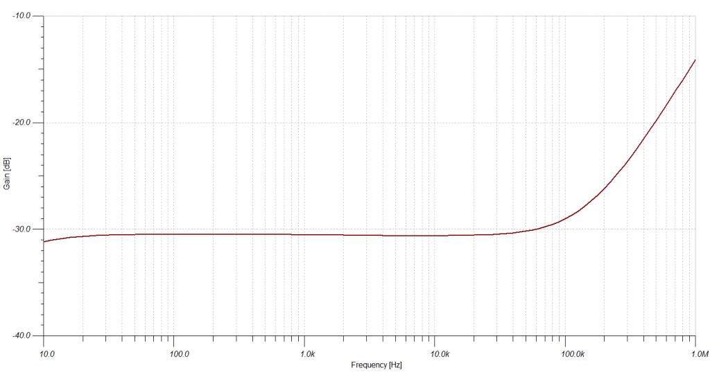

Annak jónak kell lenni, ha megfelelő értékekkel használtad. Anti RIAA lezárása 3 ohm volt? Ha hagytad a 47k lezárást nem lesz ok.

Itt van a bekötése , kapcsolóval kiiktatható. Így próbáltad? Ezzel fázisviszonyokat is láthatod, frekimenet egyenetlensége is jól látszik.

Ez miért lenne jó? Nézd meg mutattam egy elfogadható átvitelt, fázis freki nem ilyen hepehupás.

Módosítottam a visszacsatoláson,ilyen lett.
Ez már sokkal jobb, elég 30KHz-ig szimulálni. Kapcsold be a fázis átvitel vizsgálatát is, ahogy az előzőleg csatolt képen látható. TINA ezeket nagyon megbízhatóan szimulálja.
Nézd meg, (szerintem meg is építetted) ACTIDAMP átvitele milyen , 0,5dB belül mennyire egyenes. Ezt a HIRAGA is teljesítheti, ha jól van méretezve.
