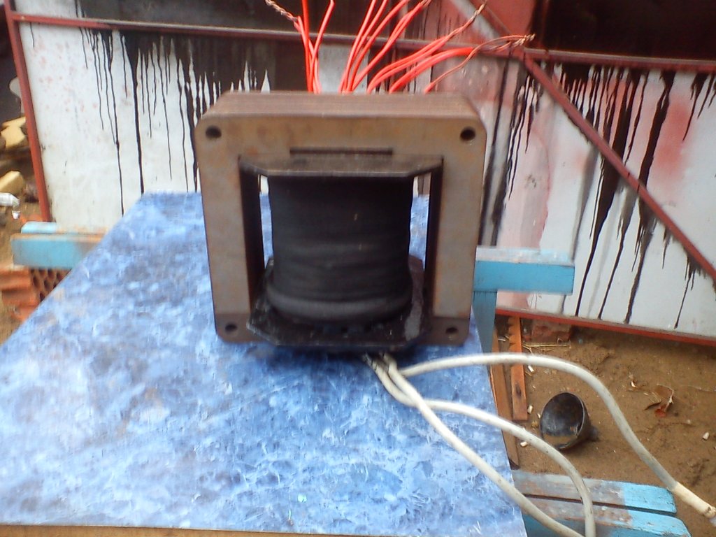

Holnap csinálok fotót a tarfóról , de addig is néhány adat EI lemezekből összerakott vasmag amik 0,3 mm vastagak , a primer huzal 2 mm átmérőjű és a legkiseb menetszáma 165 menet innen 15 menetenként van csapolás téve összesen 7 fokozatúra elkészítve , a primeren szorosan rá van tekerve a szekunder köztük csak egy kb 1 mm es papír van a szekunder menetszáma 32 illetve 38 mert ide is csináltam egy csapot a szekunder huzal keresztmetszete 18.75 négyzetmiliméteres , és a vasmag keresztmetszete az 50 négyzetcentis. Holnap meg jövök a képekkel.
(#) erbe válasza trabi007 hozzászólására (») Dec 14, 2011 /
"-Minden nagyon szép, minden nagyon jó." még a keresztmetszet-menetszám arányok is. Bár a primert EI vasmagra kicsit vastagabból, 2,2-2,5-ösből tekertem volna. CO2 hegesztővel másképpen dolgozik az ember, mint pálcával. Többet vár tőle és folyamatosabban nyomja. Ettől a primer keresztmetszettől 230 V-on ~120 A-nél többet nem nagyon lehet elvárni. 160 A ~10%, 120 A ~25%. Még folyamatos ventillátoros hűtésnél se.

(#) mpisti válasza erbe hozzászólására (») Dec 14, 2011 /
Ne haragudj Béla, hogy ezt írom,de pl. a Weldimpex 500A-es gépének a primerje sincs 2mm-es huzalból. (a legerősebb fokozathoz 1,85mm-es huzalt használnak)
Tehát-szerintem- nem a huzalméretnél van a kutya elásva. Én inkább az áttételre tippelek. Ha csak a 32 menetes tekercsrésszel számolok, a legerősebb fokozatban az üresjárási feszültség több mint 44V. Ekkora üresjárási feszültség egy 400A-es 3 fázisú gépnél lehet, de 1 fázisúnál nem. Ott a maximum 30-32V. A 35 V már csak akkor választható, ha nagyon jó minőségű, kicsi szórású nagy vasmag keresztmetszetű(55-60cm2) trafóvassal van dolgunk.
De ott már inkább 400V-os táplálás a célszerű. A 230V-os gépeknél- ha nagyon magasra tesszük az üresjárási feszültséget- egyrészt jelentős primer áramnövekedéssel kell számolni hegesztéskor, másrészt az optimálisnál több szekunder menetszám okozta induktív reaktancia növekedés miatt nem hogy kisebb lenne a feszültségesés, hanem inkább több lesz. Tehát, én először is a szekunder menetszámot csökkenteném úgy, hogy a leggyengébb fokozatban a szekunder üresjárási feszültség ne legyen több mint 18V. Ehhez viszont 22-23menet szekunder kellene. Abban igazad van, hogy az E-I vason kissé jobban melegszik a huzal,mivel rosszabbak a hűlési feltételek.

(#) trabi007 válasza mpisti hozzászólására (») Dec 15, 2011 /
Akkor most át kellene tekernem a szekundert , kevesebb menettel és vastagabb huzallal? Tegnap kipróbáltam úgy hogy a 38 menetes szekunderre kötöttem az egyenirányítót és egy 40 menetből álló fojtót és úgy már jobb volt a hegesztés egy 3 mm es lemezen próbáltam , de a legkisseb fokozaton még mindig magas volt a varrat meg kiégette az 1mm es lemezt .
(#) trabi007 hozzászólása Dec 15, 2011 /
Itt vannak a képek a trafómról , mértem a váltófeszültséget a 32 menetes szekunderen és legerősebb fokozatban 33.5 v váltó feszt ad , leggyengébb fokozaton pedig 21,5v ot ad le .
(#) mpisti válasza trabi007 hozzászólására (») Dec 15, 2011 /
A huzalkeresztmetszet ahhoz a vashoz, amit említettél a primer oldalról elég(szerintem) a szekunderét viszont érdemes lenne kissé megemelni. A szekundert szedd le 22-23 menetre, változatlan huzallal, és úgy próbáld ki a gépet. Ha megfelel az elvárásoknak, akkor lehet majd újratekerni a szekundert, nagyobb keresztmetszetű huzallal. Addig, amíg a megfelelő feszültséget el nem találtad, nem érdemes másik huzalt feltekerni.

Én csak karácsony után tudom megcsinálni a trafómat, trabi007 képeit nézve nem lehet az is probléma, hogy ilyen üres a cséve és a vas nincs össze húzatva?Azért kérdezem, hogy okuljak én és bárki más és lehetőleg csak egyszer kelljen tekercselni.
(#) erbe válasza Lator hozzászólására (») Dec 15, 2011 /
Jól figyelted meg. Az üres cséve azt jelzi, hogy aláméretezték a huzalkeresztmetszetet. EI, M magoknál alaposan tele szokták tömni.
Hogy nincs összefogatva a mag, működésben nem szokott problémát okozni, bár összeszorításkor kissé megütögetve, rendezve a légréseket, kisebb trafóknál milliampereket, nagyobbaknál akár ampert is csökkenhet az üresjárati áramfelvétel.
Ez legalább szépen "zenél" hegesztés közben.
De kipróbáltam a 32 es menetszámú szekundert is de azzal nem nagyon lehetett hegeszteni azzal csinálta azokat a magas varratokat is , akkor az is gond lehet hogy nincs kitöltve az ablak a vason , mert ez eredetileg is így volt megtekerve hogy volt egy ekkora rés a vas és a tekercsek között.

Elnézést kérek mindenkitől mert a nagy trafónál rosszul emlékeztem a menetszámokra a kisebbik menetszám 24 menet a nagyobbik pedig 32 menet , tehát a 24 meneten ad a trafó váltó feszben 33,5 voltot.

Ha valahogyan megcsapolást tudnál készíteni a 16. menetnél, már is kész a trafód kétutas egyenirányításhoz. Dupla amper, dupla élvezet.

Na alakul a dolog a trafódon més a kissebb menetszámú szekunderen is sok a menet.
Én azt csinálnám hogy letekerném a szekundert persze megszámolnám a meneteket hogy ne tévedhessek!
És ha felfér akkor duplán visszatekernék annyi menetet hogy üresjárásba 17-18 voltot adjon a trafó.
A másik hogy a huzalud milyen anyagú réz vagy alu?
Ja és erősítsetek vagy cáfoljatok meg ha tévedek de ha a lemezeket nem huzatod össze akkor a trafónak nagyobb a szórása ezzel eggyütt a feszültségesés is nagyobb szerintem.
A használt huzal újra feltekerhető ha kikötöd egy oszlophoz és meghuzod autóval vagy traktorral csak óvatosan kicsit nyullani is fog .
Aztán egyenes lessz mint a nyíl!
(#) dobo válasza trabi007 hozzászólására (») Dec 15, 2011 /
Gondolom ez a 24 menet legkissebb folozatnál ad 33.5 voltot ugye?
Vagyis mikor az összes primer be van kötve az áramkörbe.
Akkor a szekunderen 1 menet 1,39 voltos 17-18 volthoz akkor elég 12-13 menet .
A trafódon van hely 12 menetet sima 6-os vagy 10-es sodrott vezetékkel átbújtatgatva is feltekerhetsz rá egy próbára .
Aztán ha jó akkor lebontod az egéssz szekundert és megcsinálod jó vastaghuzalból.
