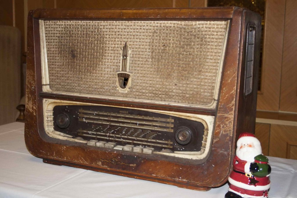

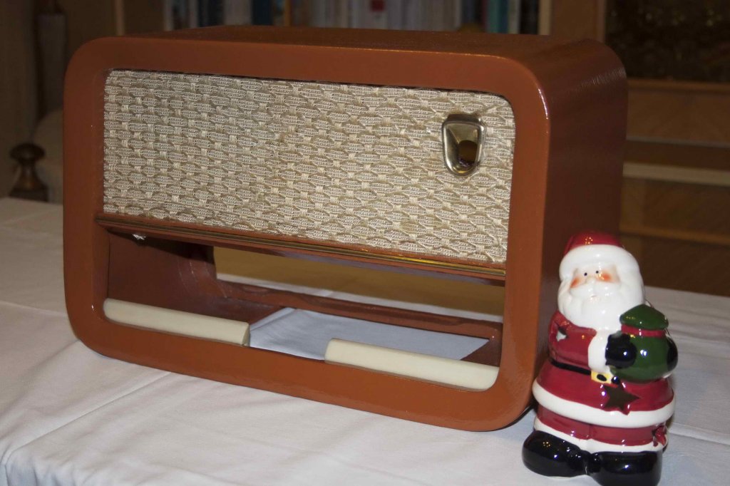

Végre le tudtam fotózni a rádiócskáimat. Íme: (van egy 380V/230V-os trafóm. Ezt használhatom fordítva szerintetek?)
Különösen a Pacsirtát irígylem.A trafó biztosan fordítva is beköthető, de mit akarsz 400V-al működtetni?
