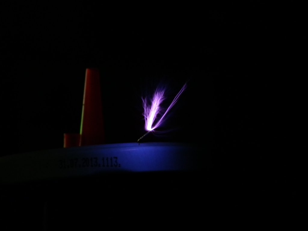

Még másfél hónapja készítettem egy Tesla tekercset (Skori féle). Csak a szekunder paraméterei másak Szek hosz: kb.21cm Átmérő:Kb 3.5 cm Jól működik, és 2-3 cm-s szikrák keletkeznek. Lenne pár kérdésem. Ez a meghajtás bármilyen paraméterű szekunderrel is működhet? Igaz, ha minél vékonyabb a szekunder annál magasabb a frekin megy? Van egy videóm is. Amikor még nem volt talpazata.
Nem működhet (jól) bármilyen szekunderrel. Van pár tekercs méret amivel jól megy, de ilyesmi nincs. Ha megépíted az előírt mérettel, akkor nagyobb lesz a szikra
Milyen vastag huzallal tekerted? Vagy hány menet? De szerintem túl nagy lesz az a szekunder. Próbáld meg tetőkapacitás nélkül.
Ok. Mint sikerül nagyobb csövet szereznem akkor készítek új szekunderet.
Mivel van még egy panelem, legalább a régit nem kell szétszedni. Van egy képem a jelenlegi kollekcióról.
Az alumínium darabokat vedd ki a primer belsejéből, tartóhoz használj fát, vagy valamilyen műanyagot. FET-eket meg forraszd a helyükre, ne vezesd ki.
Az alumínium nem befolyásolja a működést, a FEkt-k nem tudom már vissza rakni, mert a szükséges forrpontok nincsenek meg.
Idézet: „Az alumínium nem befolyásolja a működést” Hát ha te ezt így kijelented, akkor nincs mit tenni. Azért nézz meg pár indukciós hevítőt, mi is történik egy ilyen nagyfrekvenciás tekercsbe tett fémdarabbal, arról nem is beszélve, hogy csúcsos, és ott a van a szekundertől 1 centire. Ennél rosszabb primer tartó megoldás nem is nagyon létezik, még egy rövidrezárt menetet be lehet tenni esetleg az lenne a hab a tortára.
Ok. Akkor kicserélem amint lesz megfelelő építőanyagom.
