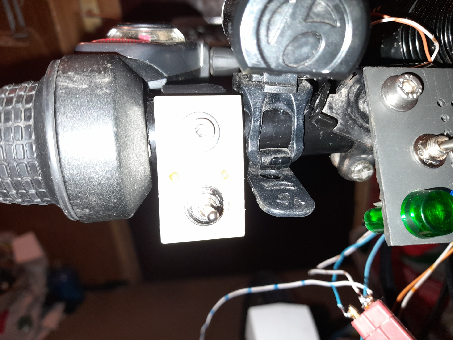

Szeretnék a kerékáromra egy féklámpát készíteni. Megoldható ez valahogy: Koszonom
Nagyjából egy vagy két féklámpa kapcsoló egy elem meg a ledek megfelelő előtét ellenállással. nem egy nagy dolog.
Kisebb koromban az ismerősökkel ezt úgy oldottuk meg hogy, a hátsó fékre tettünk 2 drótot ami csak akkor ér össze ha a fék be van húzva, az egyik vezeték fix ponton van a másik "lengőkábel" ha összeér akkor világított egy led vagy izzó... Ha az "érintkezőt" meg tudtad valósítani, ami lehet akár egy mikrokapcsoló is, akkor egy akkumulátor vagy elem a telep vele az izzó vagy a led sorosan _(ha led akkor előtét ellenállást kell méretezni hozzá amire itt a HE n van lehetőség..) majd az áramkörbe be kell iktatni az érintkezőt/ mikrokapcsolót.. Üdv!
Oyan féklámpa kapcsolot honnan tudnak szerezni?
Amit leírtam, tulajdonképpen az a féklámpa kapcsoló
![]() A féklámpa kapcsolását össze tudod kötni, vagy szükséges hozzá rajz?
Megrajzoltam.
Mondd meg az elem vagy az akkumulátorod feszültségét és hogy hány Ledet akarsz..
Oké, azt elfelejtettem kérdezni hogy, milyenek a ledek?
Nagy fényerejűek? Vagy simák? Adatlapot tudsz róla? Vagy egy linket ha neten vetted..
Felteszem a konkrét rajzot, ha kevesellnéd a fényerőt akkor utána kel számolni!
De ha kevés a fényerő és más ellenállást teszel (hogy jobban világítson) vigyázz arra hogy ne melegedjenek, mert akkor az átfolyó áram sok! Ha valami probléma van, írj ide.. Üdv! Sok sikert!
Szia! Ha hozzájutsz valahonnan kidobásra szánt nyomtatóhoz, abban nagy valószínűséggel találsz erre a célra megfelelő végállás kapcsolót.

Egyszer egy barátom már csinált magának de zárlatos lett
nekem aztmondták hogy mikrokapcsolóval is lehet csinálni,és azt valahogy a vfékra kötni...aki érte az irja meg légyszii! köszi ![]() ![]() ![]()
V-fék fékkarban van egy csavar ami a kar pozícióját állítja. Ezt sokan nem használjuk... Csavar helyére menetes cső, a csőbe rúd, cső végére bontó nyomógomb...
Működés : alaphelyzetben a fékkar a rúdon keresztül benyomva tarja a nyomógombot ( bontva van). Fékezéskor (kar meghúzása) a rúd "elengedi" a nyomógombot - záródik az áramkör ![]() Nekem évek óta szolgál egy ilyen megoldás.... B verzió : Állítólag létezik mágnesre bontó reed cső (hall is jó) . Fékkarba pici mágnes, házra érzékelő. Kar nyugalmi helyzetben legyen érzékelhető ...
Üdv! Szerintem a morze reed relé tudja azt, hogy tudja bontani is és összekapcsolni az áramkört. Szóval mint egy normál relé.
Bővebben: Link Bővebben: Link
Én már csináltam ilyet és tökéletesen működik a mai napig. A fékkarba tettem két drótot a két oldalra, ha az összeér, akkor nem világít, ha pedig nem ér össze, akkor világít. A rajz paintos, remélem látható
Tökéletes a reed relé, egy kis márnessel

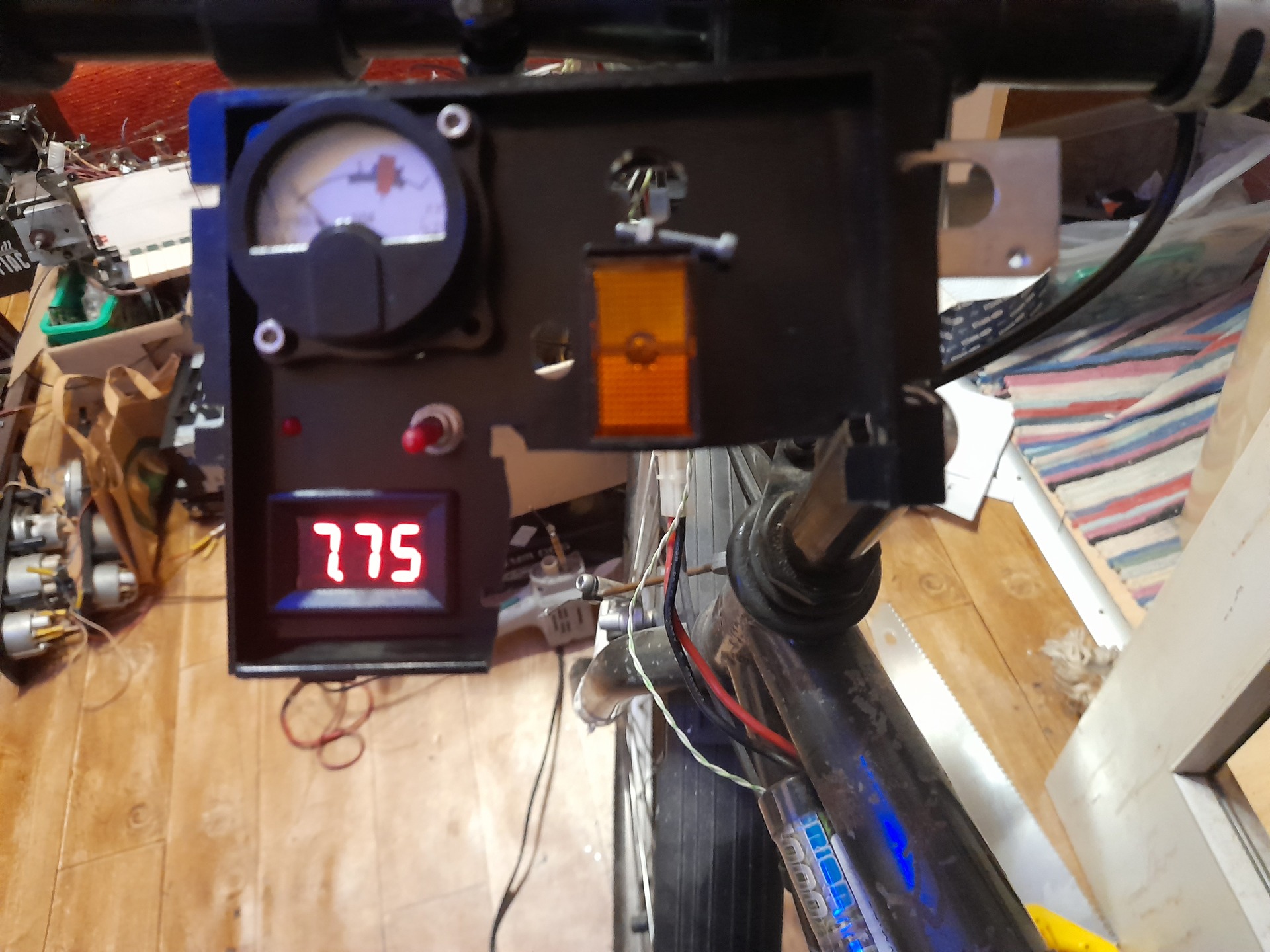

Hello, olyat szeretnék csinálni hogy, a kerékpáromra akarok indexeket, olyat szeretnék mint gondolom sokan ismernek amilyen a simsonokon vannak, csak nem tudom h kivitelezhető e és h mik kellenek hozzá. Gondolom akksi kell meg ugye egy kapcsoló de ezeken kívül kell még valami ? És hogyan tudnám összehozni ezt tehát hogyan kössemm össze h működjön is?
köszi szépen de egy valamit nem értek :S a tranzisztoroknál ott van ugye hogy 2 kell BC182, 183 .....
ez azt akarja jelenteni hogy mind1 melyik kettőt csak egyezen ? És még valami gondolom ha a két vezetéket forrasztok rá a led helyére és kivezetem kb 50 cm-t és úgy rákötöm a ledet akkor az ugye úgy is jó lesz ( szerinted nem fog megtörni vagy ilyesmi ) ? Jah meg azt akartam hogy lehet e külön működtetni a két villógót egy kapcsolóval meg ugye egyetlen áramkörrel ? |
