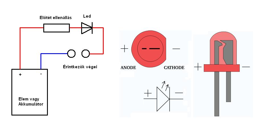

Szeretnék a kerékáromra egy féklámpát készíteni. Megoldható ez valahogy: Koszonom

Nagyjából egy vagy két féklámpa kapcsoló egy elem meg a ledek megfelelő előtét ellenállással. nem egy nagy dolog.
(#) zoly15 válasza cupi97 hozzászólására (») Máj 8, 2009 / 4
Kisebb koromban az ismerősökkel ezt úgy oldottuk meg hogy, a hátsó fékre tettünk 2 drótot ami csak akkor ér össze ha a fék be van húzva, az egyik vezeték fix ponton van a másik "lengőkábel" ha összeér akkor világított egy led vagy izzó...
Ha az "érintkezőt" meg tudtad valósítani, ami lehet akár egy mikrokapcsoló is, akkor egy akkumulátor vagy elem a telep vele az izzó vagy a led sorosan _(ha led akkor előtét ellenállást kell méretezni hozzá amire itt a HE n van lehetőség..) majd az áramkörbe be kell iktatni az érintkezőt/ mikrokapcsolót..

A féklámpa kapcsolását össze tudod kötni, vagy szükséges hozzá rajz?

Megrajzoltam.
Mondd meg az elem vagy az akkumulátorod feszültségét és hogy hány Ledet akarsz..
(#) cupi97 válasza zoly15 hozzászólására (») Máj 8, 2009 /
Eelem 4,5 V, 4led
Felteszem a konkrét rajzot, ha kevesellnéd a fényerőt akkor utána kel számolni!
De ha kevés a fényerő és más ellenállást teszel (hogy jobban világítson) vigyázz arra hogy ne melegedjenek, mert akkor az átfolyó áram sok!
Ha valami probléma van, írj ide..
Sok sikert!
