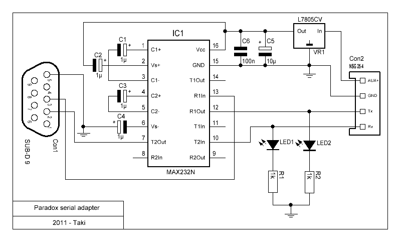

Paradox Magellan riasztóm van, gondoltam veszek hozzá egy 307USB adatkábelt, amivel laptopról lehet kezelni, de mikor megláttam az árát letettem róla. Végigolvastam a hozzászólásokat és láttam szabi_zoli82 már próbát készíteni, nem tudom mire jutott, de én most összedobtam egyet, ami laptop soros portjáról tökéletesen kommunikál a központtal. Ja és ami a lényeg az ára filléres az eredeti 11000Ft.-os árhoz képest!
A WinLoad tökéletesen látja? Ugyanúgy minden funkciója elérhető ezzel az eszközzel is mint a 307USB-vel?
Igen WinLoaddal próbáltam és tökéletesen kommunikál a központtal, hogy USB átalakítóval működik-e azt nem tudom, mert nekem van a laptopon soros port!
Oké, nekem ugyan a cég vett 307USB-t, de ezt is ki kell próbálnom! Biztosan más a programozás érzése, hogy a "sajátjával" programoz az ember. Köszönjük a megosztást!
Igen. Kipróbálva, sikeresen megy a Premier is.
Annyi a lényeg, hogy a panelen lévő táppontot nem kell használni. Elég a TTL-RX TTL-TX és a GND. A Premieren a táppont a különálló tüske.

Panelrajzod nem lenne? Tudom, Móricka, de lusta vagyok megtervezni.
Ha Eagle-ben megfelel, akkor egészségedre! Azért arra figyeljetek oda, hogy más típusoknál eltérő lehet a csatlakozó lábkiosztása!
