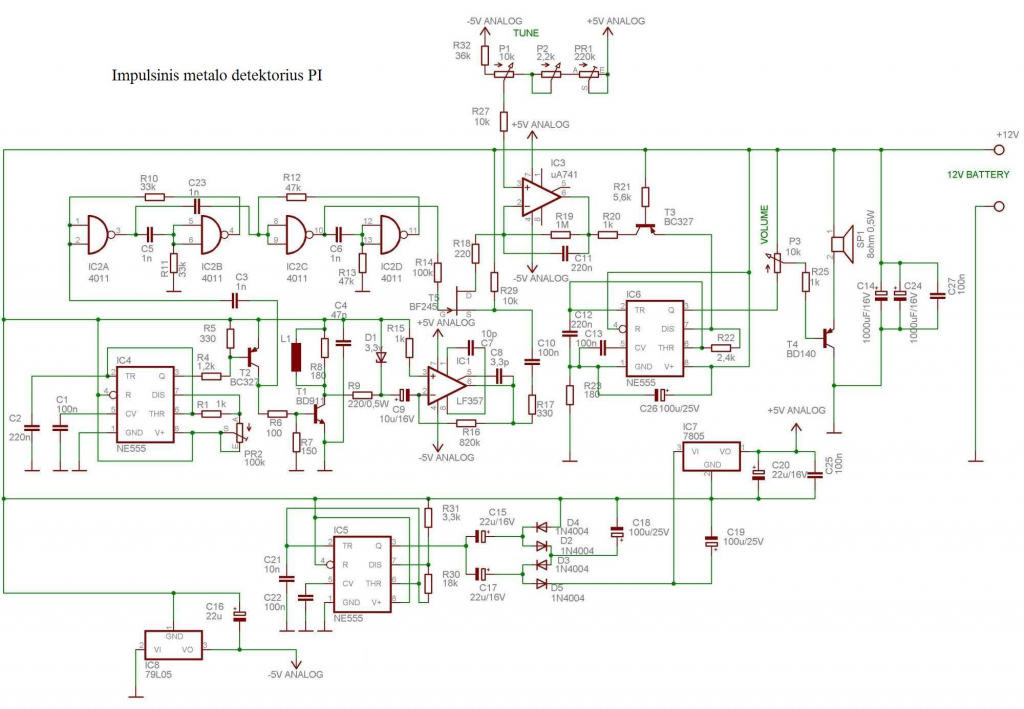

Szeretném megépíteni a Linken lévő pinpointert! De mivel elég sötét vagyok az elektronikai cuccokhoz, ezért kérdezném, hogy milyen alkatrészeket szerezzek be hozzá? mert az oldalon nem találtam semmilyen listát, hogy mikből épül fel! illetve, nyák készítéséhez kérnék még tanácsot, ahogy olvastam, létezik egy vasalásos technika, az elég egyszerűnek néz ki, ehez milyen nyákot vegyek? mert van több féle! vagy esetleg próbanyákon meg lehet csinálni végleges formára? oscillátor elvileg lesz a tekercs beüzemeléséhez.

De azt hiszem ez nekem magas a képen http://obrazki.elektroda.net/36_1283615146.jpg szerplő értékeket beírtam pl a HEstore ba, meg conrad.hu-n de csomó mindent kidobott, úgymond, azt sem tudom mit keresek! Esetleg egy vállalkozó kedvű hozzáértő fórumozó elkészítené nekem? (Persze nem ingyen!) Nézegettem bolti cuccot is, de ami elfogadható árban van, az mind külföldi cucc, az meg elég macerás. garanciás problémákra gondolok!
A képen nem nagyon vannak értékek, a kapcsolási rajzon vannak, a link első zipp file-jében, azt megtalálod. Fogd a beültetési rajzot, írd ki az alkatrészeket, menj be egy üzletbe és mond meg, hogy oda bele kell férjen az alkatrész
