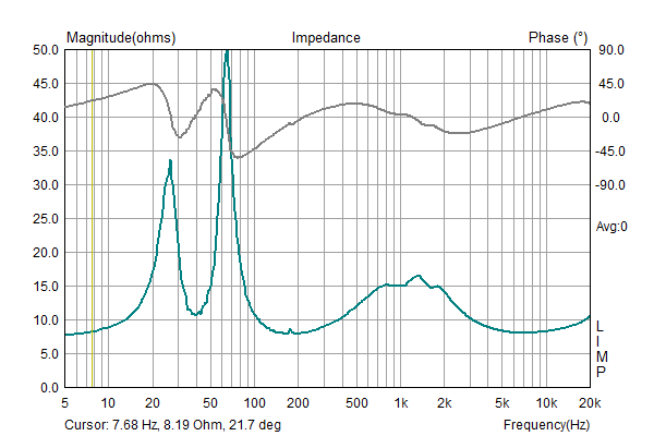

(#) dj.fepy hozzászólása Jan 16, 2012 /
Az lenne a kérdésem, hogy van 2db 4 Ohmos hangszóróm párhuzamban kötve(mélyközép,magas) a magasnál van sorosan egy kondenzátor a szűréshez akkor a teljesítményük összeadódik? a kondenzátor mivel szakadást mutat akkor az eredő ellenállás üzem közben is 4,6 Ohm? mert lemérve üzemen kívül annyit kaptam, de üzem közben nemtudom lemérni sajnos. Mind a két hangszóró szól.
(#) reloop válasza dj.fepy hozzászólására (») Jan 16, 2012 /
Szia! Tanulmányozd a két vagy többutas hangsugárzók működését: Bővebben: Link
(#) dj.fepy válasza reloop hozzászólására (») Jan 16, 2012 /
Hát bocsi ,de ebből nem tudtam meg sokkal többet. Se azt , hogy a teljesítményük összeadódik-e se azt, hogy az eredő impedanciájuk mennyi is lesz akkor.
Eredő teljesítménynek, és impedanciának tekintsd a mélyközép adatait. A kondenzátor révén a két hangszóró csak kiegészíti egymást. Olvass hangváltós témákban, mert ez azért ettől kicsit bonyolultabb.
(#) ptesza válasza dj.fepy hozzászólására (») Jan 17, 2012 /
A mélyközép teljes sávban szól ott az "ellenállása" is teljes sávban érvényes. A magas a felül-áteresztő szűrő miatt csak X frekvencia felett szól ezért az "ellenállása" is csak abban a sávban érvényes.
Ahol a két hangsugárzó fedésben van ott az "ellenállásukat" is aszerint kell kiszámolni. De hogy ne legyen olyan egyszerű a hangszórók ellenállása nem állandó teljes sávban ,hanem eléggé váltzó tud lenni. Ezt nevezik impedanciagörbének. Meg kell érteni azt ,hogy a hangszóróknak impedanciája van, és nem ellenállása.
A képen egy kétutas reflex doboz , teljes impedanciája látható.

(#) ptesza válasza lac08 hozzászólására (») Jan 23, 2012 /
Csak azt nem értem min hhhh?
Az első linken megtalálod a hangszóró impedancia görbéjét. Ez a hangszóró 4-22 ohm között változik.
