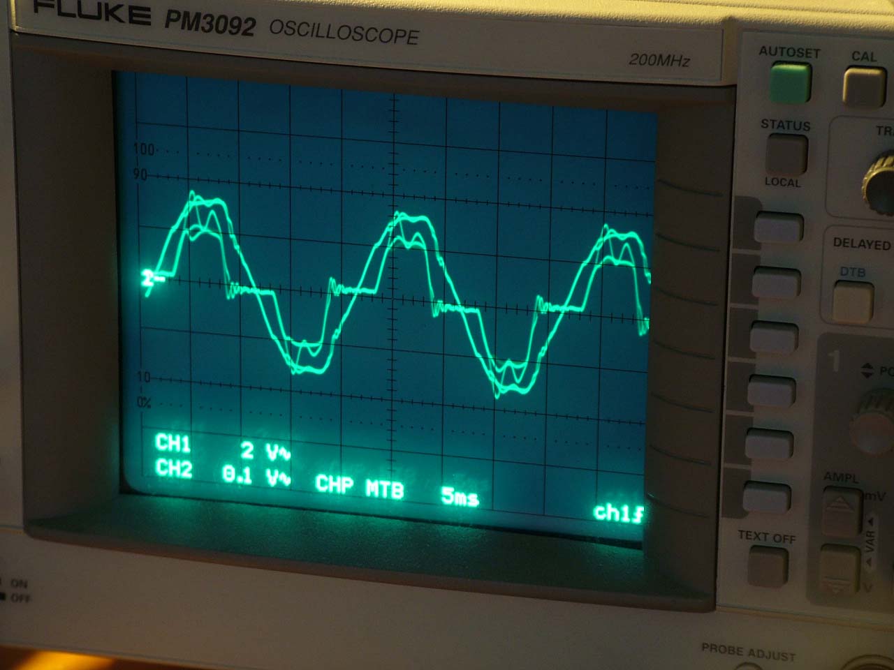

Összedobok egy kis mérést este és rakok be képet az áramról. Csak a szkóp ernyőjét tudom fényképezni, remélem jó lesz.

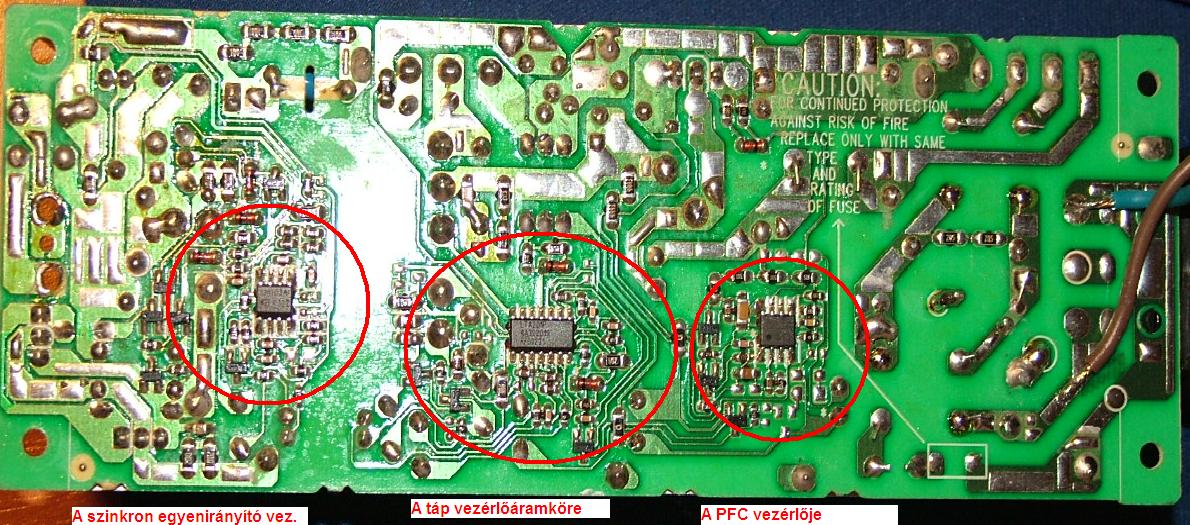

Nem abból hittem el. Van benne egy vezérlő IC egy böszme induktivitás egy FET pár marék alkatrész és a kimenete megy a primer pufferkondira... Picit visszarajzoltam és kikerestem az IC adatlapját, mert rossz volt a táp és nem volt kedvem 25000HUF-ot fizetni érte.

Nos egy 3 Ohm-os ellenállást iktatva a primer oldal betápjába, íme az áram alakja PFC-vel és nélküle.
Az első képenegy nem PFC-s tápegységen 1:10-es mérőfejjel vizsgálva látszik az áram . A kiszámolt csúcsérték kb. 0.7A. A tápegységre megadott érték 1.5A az adattáblája szerint. Ez ebből azzal a jelalakkal ami a képen látszik nemigen jön ki effektív értéknek A másodikon egy PFC-s táp látszik ugyanazzal a terheléssel. Látszik, hogy nem olyan keskeny az áramimpulzus, mint PFC nélkül, de a színuszos lefolyástól még így is messze van. A csúcsérték kb. 0.3A tehát kisebb az áramimpulzus de szélesebb. Azt a ronda jelet mellette egy 1:100-as mérőfejjel a hálózati feszültségről csináltam. Nem egy szépség Ha valaki mér, mielőtt kipurcantja magát vagy a szkópját vegyen egy leválasztótrafót! Vennem kellene egy PC-s szkópot, elnézést a minőségért. Idézet: „Bármilyen furcsa is de van benne aktív PFC és ha jól tudom annak a teljesítménytényezője 0.95 től jobb. ( kérlek javíts ki ha tévedek! )” Hát én is azt gondolnám, hogy 0,95 fölött kellene lennie, de a jelalakok alapján ennek a PFC-nek más a véleménye! U.i.: Tök jó szkópod van!

- Aktív PFC, (ami nemigen működik, bár még csinálok egy tesztet teljes terheléssel is, mert elképzelhetőnek tartom, hogy terhelésfüggő a hatásfok (halovány remény ). Mondjuk ahogy nézegetem a jelalakokat azért "válámi ván....de nem áz igázi....") - Szinkron egyenirányítás. - 20V 6A! , bírja a strapát. Belinkelek két képet róla. A szkópot nagyon szeretem, még én is tudok vele mérni
