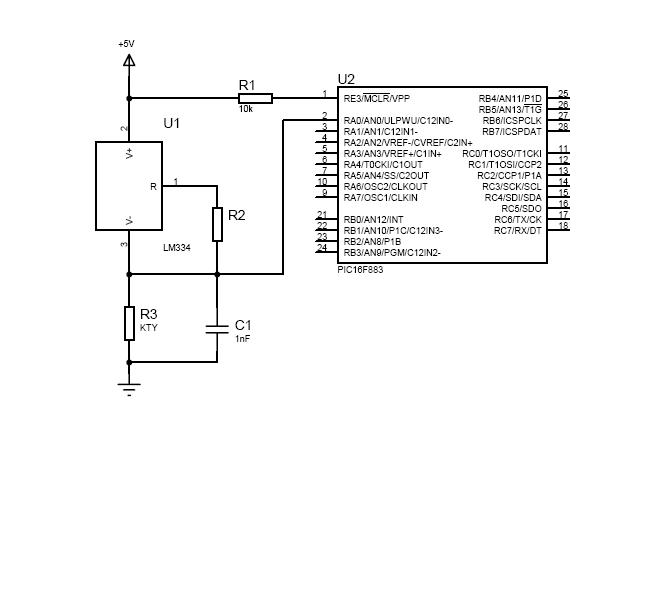

(#) Pez666 hozzászólása Jan 26, 2012 /
Az a problémám akadt, hogy egy pic18f46k20-as felprogramozás után nem adja ki a feszültségeket a portokra, amit előírok.
A programot a végtelenségig leegszerűsítettem, az ic-t most használom először. Minden port konstans 0.1V-ot ad ki. Az MPLAB 3V felett azt írja ki, hogy többet mért a megengehetőnél (pedig 3.5V-ig használható).
Mi lehet a baj?

(#) icserny válasza Pez666 hozzászólására (») Jan 26, 2012 /
Látni kellene a kapcsolást, a programot, és a konfigurációs bitek beállítását!
(#) Pez666 válasza icserny hozzászólására (») Jan 26, 2012 /
A kapcsolás csak annyi, hogy a pickit2-höz kapcsoltam a master clear lábat, a pgc-t és a pgd-t, és persze a vdd és vss-s.
A program:

(#) icserny válasza Pez666 hozzászólására (») Jan 27, 2012 /
Ha futtatni akarod, akkor az MCLR lábat 10 kOhm-mal kösd a VDD-re. Minden VDD-VSS páros közé 100 nF kell, és minden VDD, VSS láb legyen bekötve! De ezek a fórumtopik fejlécében is ott állnak - s nem viccből.
A program bemásolásakor a kód gomb használata után máskor a C-t írd át "asm"-ra!
