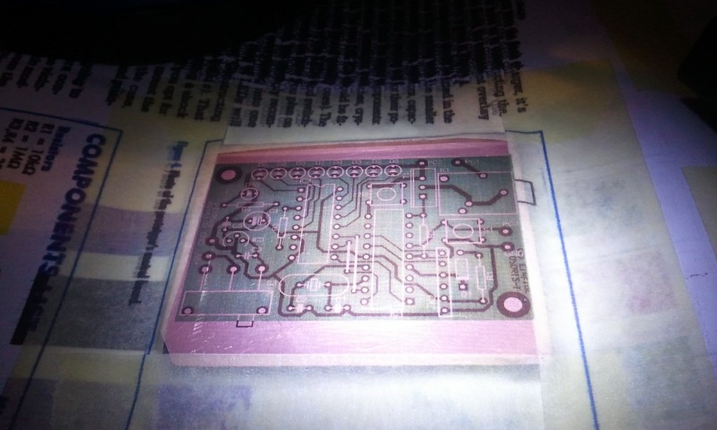

Üdv remélem nem alszotok még , teszek fel nektek egy kis csemegét ,na meg hát tartoztam is nektek ezzel azt hiszem.Illetve már úgy is rég voltak képek, videó meg pláne remélem tetszeni fog nektek, bár már ismeritek munkáim , de hátha még valakinek új.Jó nézegetést.
http://www.youtube.com/watch?v=KJps-ToEMX8&feature=youtu.be
Ez arra jó , hogy még a gépet így működve nem látta senki legalább is az enyémet nem , és hát tartoztam ezzel , a másik meg mostanában azon agyalok , hogy lötstop anyagot nem e lehetne e kinyomtatni nyákra , ja és hogy mire jó , hát minden rajta van azt hiszem ami kelhet.Nyák rajz ha az kell , vagy felirat pozícíó ha az kell, illetve védelem ha az kell.
Védelemnek nem hiszem, hogy megfelelne. A forrasztás hőjét és az időállóságot nem tudom hogyan bírná. sőt még a mechanikai sérüléseket(karcok, stb) mennyire díjazná.
A védelemre a löstopot gondoltam volna felnyomtatni
Ez nem víz alapú hanem viaszbázisú, némi alkohollal
Valami gyári dolog, vagy mókoltad? Ellenáll a maratásnak? A hőnek?
Semmi gond a gép miatt csináltam , és gondoltam némi körítést teszek hozzá.
Hőnek nem áll ellen és mechanikai karcoknak sem, max maratásálló. Nézd meg a nemrég felrakott pozíciórajzom mennyivel élesebb és jobban olvasható mint ez. Az a jó hogy közvetlenül a nyákra megy fel, de meg sem közelít egy jó lötfesték minőségét.
