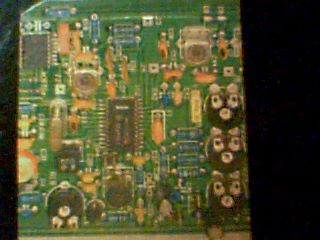

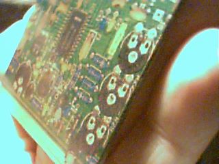

Látszik azért ezen is szépen attól függ , hogy állítom be a gépet, na meg ugyebár itt a dolgok felvitele közt is kell némi idő , mert a lötstop sem a rajzolattal együtt kerül fel hanem utána , én meg egy az egyben tettem a nyákra mindent, rajzot , pozíciót stb, ha sikerülne megtudnom azt , hogy a lötstop festékkel lehetne e úgy bánni , hogy az egy nyomtató patronjába töltve működne , akkor sokkal egyszerűbbé válna az is , csak felnyomtatná a delikvens aztán lehetne melegíteni , de lötstopban nem vagyok otthon ez tény.És ráadásul a képek megint web kamerásak sajna, de szerintem látszik aminek kell látszódnia.

1 Epson C86. 2 Durabrite eredeti patronokkal , és alkohol. 3 Én szoktam rá várni , de lehet melegíteni is stb 4 Nem szárad be , mert most is Pl állt vagy 2 hetet , és semmi baja , de szerintem ennyit bírnia kell. 5 És tényleg drága hozzá a festék. 6 Mi is a bajod a Lézeressel ? És lássátok , hogy miért is szép ez a fórumozás , mert te rakjuk színes képekkel. Igaz , hogy nem 3D nyomtatás , de skacok elbírnátok viselni ilyen pozíció + alkatrész + mindent a nyákon hm?De ez csak nektek , és csak itt.
annak ellenére, hogy homályos nagyon pofás. Kár hogy felesleges, mert pont az érték nem látszik, de ettől még jópofa.

Azért homályos , mert csak web kamerás , az a baj mikor elkap így az alkotni vágyás sosincs itt az okos telo.Hát a feleslegesség inkább úgy mondanám , hogy dizájnos.És ne menjünk most abba bele , hogy ki mit miért csinál feleslegesen , inkább fogjuk úgy fel , hogy ez is egy lehetséges megoldás , és szerintem úgy ahogy írtad, bár nekem nem is jutott eszembe ez a szó , de tényleg pofás.

Egyébként ne ezt a beültetési rajzot vedd alapul , ez csak amolyan próba volt tudod, de persze van olyan 3d beültetési rajzolat amin vannak értékek is. Bocs, de ezt el felejtettem még hozzá tenni.

És itt már be is ültettem , vagy mégsem érdekes mennyire csalóka , szóval egész kicsibe is lehet.Ja kifejezetten szeretném hangsúlyozni senki babérjaira nem törekszem , csak is saját igényeimre csinálom ezeket.
