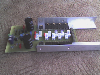

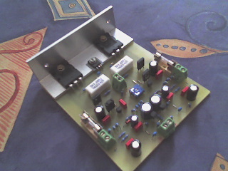

Sziasztok!Én főként erősítőket építettem addig,ezekről mutatnék képeket,de van egy pár hangfal is amit összeraktam,meg effekt ami azóta se műkszik
![]() A Képek:

Elhiszem hogy szépen szól egy csöves végfok de ugye nem azon az egy szál hangszórón tesztelted ami az asztal sarkán van hanem egy szintén igényesen megépített hangfalon?! Mert ha te azon tesztelted, akkor 1) Marha nagy botfüled van, 2) Nem hallgattál még zenét csak ilyen f*son, ezen esetben ajánlom figyelmedbe a hangfalépítést, nagyságrendekkel szebb hangokért. Nem sértésnek szántam, csak jó lenne belegondolni. Mex! Ezt a panelműszert már én is megépítettem, de a nyákja az valami gyönyörű. Én is szeretném végre ilyen kinézetűre csinálni a nyákjaimat, nem csak funkcionálisra.. Milyen technikával készült? M.Béla! A #115362. hszedben megmutatott erősítő csak nem egy áttervezett panelú quad? A tranyói hamisnak tűnnek, de a "jobb fajtából" valóak.. A mosfetes cucc nagyon jól néz ki, milyen FETekkel készült? A resonatoros elvi kapcsrajz mintha nem is hozzá tartozna, ugyanis azon tranyós véggel van rajzolva.. Amúgy egy trafó a laza menetektől is tud zizegni.. Üdv!

Igazad van az-az URBAN elektronik által áttervezett QUAD405, a tranyói BD249C,és oldalanként kettő áramkör üzemel egy inverter segítségével,igaz így csak 8 Ohm.ig terhelhető,de oldalanként 400W-ot tud!!! (valamit valamiért) A FET-es pedig teljesen a rezós, de ha jobban megnézed az áramkört rájössz h. csak a meghajtófokozat Fet-es,a vége Full tranyós(8db/oldal) 2sk1058-2sk162,de a meghajtás elejében is van kettő, ezek:2sk170-esek. Ezzel az erősítővel lemehetsz nyugodtan 2 Ohm-ig,simán! Amúgy köszi szépen!

Müszi! Természetesen én sem a jó "kis" hangfalaimmal tesztelem először egy új erősítőm, mert féltem őket, hanem vmi kis hangszóróval, de ezután a teszt után nem nyilatkoznék a hangjáról. Mind1, nem kötök jobban bele. Mex! A tervezés nem gond, az mindíg szép nekem is, inkább a kivitelezés. Fotózni kéne megtanulnom, mert nagyon nem megy, a vasalás meg enyhénszólva is csak funkcionális, és sok vele az utólagos javítás, pepecs. Bár eddíg minden komolyabb nyákomat így csináltam, nem kedvencem a módszer. (Ez a legutálatosabb része sztem egy áramkör készítésének) M. Béla! Akkor jól láttam, ok! Hídba kötve, jó lehet.. Fetes: Most már értem, bár félrevezetett hogy mosfet amplifierként van mindenhol írva pedíg mégsem az, és a tranyók tokozása is nagyon a fetekéhez hasonlít (ilyen tokozású tranyóval még nem találkoztam csak fettel). Teljesítménye hol körül van? És mennyiből hoztad ezt ki? Topinak: Nagyon baró az új, nem teljes képernyős méretű képeket megjelenítő szkript, csak "kicsit" emlékeztet a Myvipre (fúj).. Üdv!

A végfok Max(2 Ohm-os terhelésnél)1200W-ot tud!(ha jól megvan építve!!!)
Az ára sem vészes,maga az áramkör a végtranyókkal eggyütt Max:10.000Ft/oldal Plussz a puffer(6x10.000µF/63V) és Gratz híd=5000-/oldal Szóval Kb:15.000Ft.ból megáll egy oldal.
