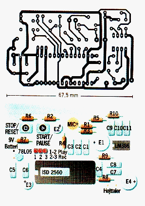

Én pont tegnap vette m a chipcad-nél egy ISD 2560 tipusút. Elsőre működött, egy PC speakert simán meghajt erősítés nélkül. Ha érdekel kérdezz.
Az lenne a kérdésem hogy mi módon kell "cimezni"hogy 4 részre tudjam osztani a tárat,azaz úgy működjön mintha 4db.15mp-es IC lenne egyben.
Elvileg lehet címezni, vannak hozzá tartozó lábak. Nekem van itthol isd1420-as. Ha jól rémlik, akkor mindet földrekötve egynek veszi a tárat. Felvételkor amelyik tárba akarod felvenni azt kell földre kötni.
Doksijában részletesen le van írva, még kapcsirajz is van.
Tud olyat is az IC, hogy a kezdőcímet a címbemenetekre adod, de nem javasolják mikorkontrollerrel, mert nemtudom már miért de úgy emlékszem. meg olyat is, hogy úgy vesz fel mintha trekkek lennének a CD-n és tudsz köztük ugrálni is. Az adatlapja elég jó. Ott minden benne van a konkrét tipusokhoz. Kaszkádosítani is lehet őket.
www.winbond-usa.com -on találsz hozzá mintakapcsolásokat tartalmazó application note-ot is.
A hozzászólásomhoz csatolt rajzon egy ISD2560 analóg hangtároló IC vel megoldott hang tároló/visszajátszó kapcsolás van. Van-e valamilyen megoldás arra hogy a playback/record állást automatán kapcsolgassa valami, a következők szerint: Ha érkezik hang akkor felvétel, majd ha vége akkor visszajátszás. Tehát ne "kézzel" keljen kapcsolgatni, hanem "VOX" elven működjön. Ötleteket várnék! Üdv: Peti ![]() szerk: Az ic doksija pedig: Ezen a linken.
