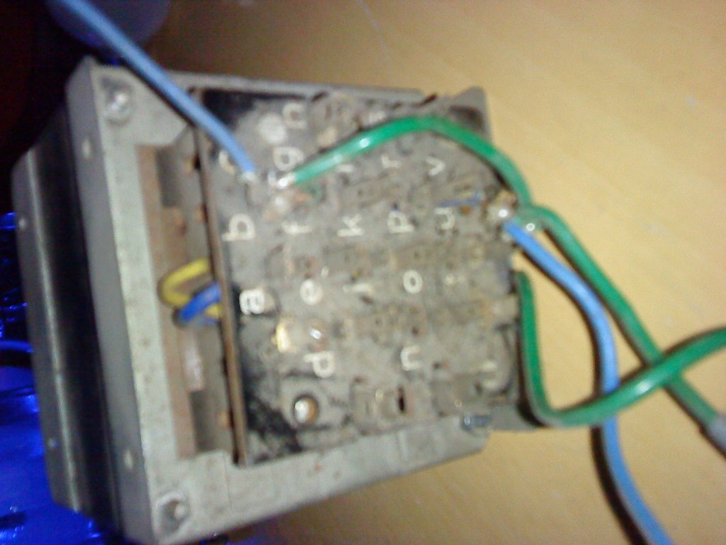

(#) Zenner hozzászólása Feb 1, 2012
Fejembe vettem, hogy építek egy csöves gitárerősítőt. Maga a kapcsolási rajz megvan, de pár dolog változna benne.(rajz csatolva) A végcsővek szerepét 2 db PCl86 töltené be. Az előfokban maradna az ECC83, mert ezekből van is itthon.
A gyári rajz El84-re épül és, ha helyesen tévedek akkor a PCl 86-ban is egy ilyen pentóda van csak más fűtéssel.
Elvileg akkor az illesztése is ugyan az lesz. Mivel szakács vagyok tanulói státuszban, ezért nem sok időm van rá(napi 13-14 óra munka mellett nehéz ilyennel foglalkozni), de szerencsére suli után nem kell dolgoznom így ráérek néha
Idő, pénz, és szakmai tudás hiányában a lehető legegyszerűbbre szeretném venni a dolgot. A hálózati trafót már jóval régebben megtekertem, de nem használtam fel. A csöves feszültségek megvannak rajta így ez nem okoz gondot. A kimenő már annál inkább. Egy mindenki által jól ismert oldalon találtam egy cikket, amiben El84 PP erősítő kimenő trafója egy 230V/ 2*270V -os példány volt. Csupa véletlenből nekem is van egy ilyenem Kiszámoltam, hogy 8 Ohm-os illesztéshez kb 18V-os szekunder kell. Tudom ez így szentség törés, de sajnos máshogy nem nagyon tudom kivitelezni.
Ez így megoldható és működni fog?
Mielőtt elfelejtem, találtam itthon egy trafót, Beazonosítani nem tudom, nincs rajta semmi infó, csupán ennyi: TK 202 - A
Vélemény, hogy mi lehet?
Köszönöm előre is a segítséget.

(#) szac64 válasza Zenner hozzászólására (») Feb 2, 2012
Szia,
Ha jól emlékszem ez a trafó félvezetős erősítőhőz tartozott. 4 Ohm-ról illesztett 60 Ohm-ra, 100 Voltos hangrendszerhez.
