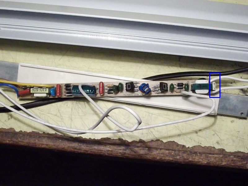

S lőn világosság,egy 4,7nF-os kondi volt benne zárlatos,kicseréltem,egy ugyanekkorára.400V-ost találtam,a másikon a J jelzés volt,nem tudom az hány voltos lenne.
Kösz a segítséget mégegyszer! István
Szegény elég "gagyi version". 400V-os kevés, legalább 2kV-osat kell odatenni. Ilyen kellene: Bővebben: Link A J betű a tűrését jelenti: +- 5%. Azért kell ilyen nagy feszültségű, mert a begyújtás pillanatában igen nagy igénybevételnek van kitéve ez a kondi, ezért a 400V-os is hamar zárlatba fog menni. Amúgy grat!
OK,beszerzem a következő rendelésemmel.Azt elsőre láttam rajta,hogy egy igazi jóféle Kínai Népköztársaság Emberei által gyártott valami.

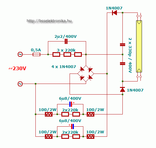

Sziasztok! Találtam egy kapcsolást a neten (melléklet) ami elhasznált féncsövekhez használható. A kérdésem az hogy mi lenne akkor ha elhagynám a duplázó elektronikát és simán 220-at kötnék a fénycsőre?
Általában semmi. Ha viszont bizonyos körülmények stimmelnek, akkor az elektródák gyors eróziója és esetleg némi rendezetlenségi fok növekedése mellett levágott kismegszakító.

Látszik a fényképen, hogy tisztára gagyi!
Persze ki lehet fogni néha egy-egy jót is, de már maga a szerelése olyan, hogy ....... ááá, inkább nem minősítem. Pedig már láttam kínai cuccot szépen összerakva. És grátisz-ként még működött is! Ferde szemmel vagy inkább ferde nyakkal kell az ilyen cuccokat elviselni - esetleg részegen ... Szegény anyám mindig azt mondta ilyenkor: "olcsó húsnak híg a leve". Van benne valami ...

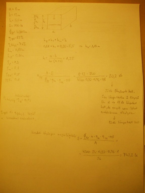

Fontos nekem hogy jó legyen összehozva mert szakdolgozathoz kell és ha elcseszem akkor kezdhetem a számolást előlről. Az egyenes fénycsővel nem voltak ilyen gondok ott egyértelmű volt minden. Van még egy kérdésem ! Hogyan milyen számítások alapján lehet jelenleg világítást méretezni? Mert a legtöbb helyen szoftwerrel megtervezik és a szabványban meghatározott értékeknek megfelelően le ellenőrzik és kész. Ha erről lenne valami infód azt megköszönném. .
Tudomásom szerint nem attól kompakt a fénycső, hogy bele van építve a gyújtó és/vagy az elektronika, hanem attól, hogy "össze van hajtogatva."
Ismerni kell a lámpatest fényáramát, az optikai, és fénytechnikai hatásfokát, a helyiség hatásfokát (falak, padló, mennyezet színétől függ), milyen munkamagasságnál akarsz számolni, helyiség területét, a kívánt megvilágítás értékét, avulási tényezőt. Ezek alapján el lehet kezdeni számolni, hogy a kívánt megvilágítás eléréséhez hány lámpatestre van szükség, és valójában mekkora lesz a kezdeti megvilágítás.

Ezek az adatok rendben is vannak de hogyan számolhatóak?
Egy mintapélda jó lenne lámpa adatlappal stb.
Leírtam Neked egy példát, remélem segít. A helyiség hatásfokát (nR) egy Litg táblázatból kell megatározni.
Oké ez eddig világos és érthető de a fényvisszaverődési tényezők meg a hatásfokok azok melyik táblázatból válogathatóak ki?
Van egy leírásom franciául a végén sok táblázattal na azon kellene eligazítani engem.UTE 71-120 és 121
