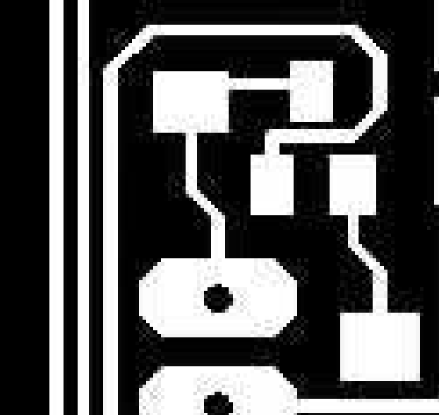

Egy ilyen pixelesről szerencsére lehet csinálni. Képként ki kell venni, negatívvá tenni és mehet vissza. Egy vektoros PDF-el (amiben normális esetben van a nyákterv) sajnos nem.
(#) gulasoft válasza tikitiki hozzászólására (») Feb 9, 2012 /
Itt láthatók a képpé konvertálás hibái. Mondjuk eleve nem kétszínű:

Nincs hiba ha az eredetit is ki nagyítod 1200 as felbontásba ott is megtalálod ugyan ezeket a hibákat.
Mert mint mondtam az eredeti is pixeles. Egy normális nyáktervező vektoros pdf-et gyárt, azt nagyíthatod 96782321321213621 milliószorosára is akkor sem lesz pixeles.

Na szóval egy részlet , meg még egy kicsit nagyobbra is csináltam , tehát 2x nagyítást lehet csinálni mint az eredeti , de akkorában már azért tényleg meglátszik 6400x2 De marha vagyok az inverz kép kell bocs pill.

Lehet finomítani a beállításokon lehet akkor jobb eredményt hoz ez most automata volt:
teszt.pdf
Egy pixelesből a foxit pdf editorral fél per alatt lehet inverzet csinálni, de a vektorossal azzal sem.

És egyébként ??Milyen lett?Na közbe meg lett a foxit eredménye, bár én nem használtam ezt a nevű programot.De lehet így jobban fog tetszeni.
Pixeles.
(#) tikitiki válasza gulasoft hozzászólására (») Feb 9, 2012 /
Alakul ez , de ne ragadjunk le szerintem ennél a nyáknál.Én már annyit csináltam ebből , hogy lassan ezzel fogok álmodni.Igen pixeles , de mekkora is a méret? Nagyon nagy Óriási, és még nagyítható, ezért írtam , hogy már akkorában meglátszik igen. A színezést most ne nézd, az csak dekor.
Pixeles.
A nyomda 5600DPI-vel dolgozik.
