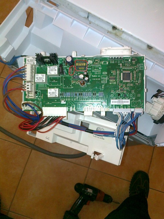

(#) qari hozzászólása Feb 13, 2012 /
Indesit wite127. A képen látható zavarszűrő kondenzátor fáziskivezetése megolvadt. Ez csere, eddig ok. Nem volt nehéz rájönni, mert jellegzetes szaggal járt.
Emiatt - gondolom én - a vezérlőpanel pirossal jelölt részei kicsit kormosak lettek, túl hevülhettek, de a mosógép működik rendesen. Foglalkozzak a vezérlő panel kérdéssel?
Esetleg nincs valakinek ilyen zavarszűrője? (0,47uF, 5 kivezetéses, hálózati kábellel.)
(#) lukovicsek válasza qari hozzászólására (») Feb 13, 2012 /
Kicsit leporolhatod de nem kell vele foglalkozni, mindegyiknek fekete azon a részen a trafó végett.
