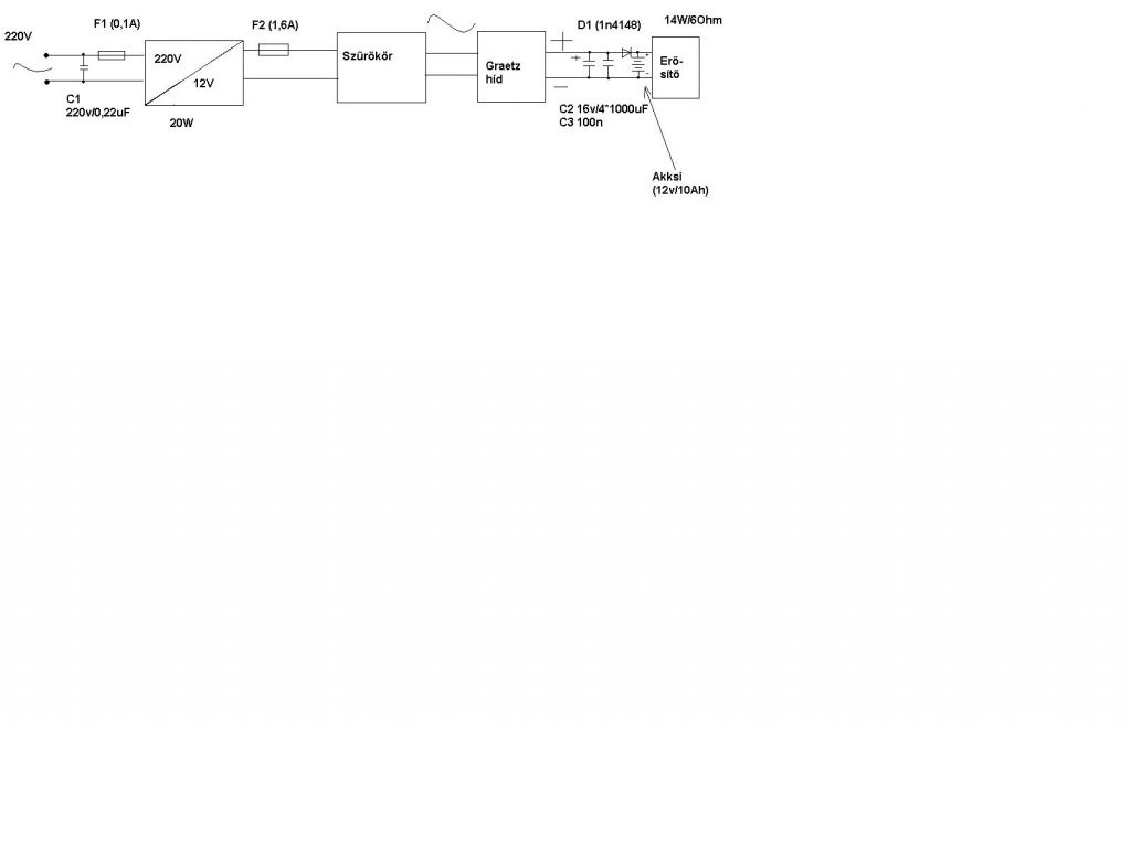

(#) Jax hozzászólása Feb 16, 2012 /
Egy kis segítségre lenne szükségem!
Építek, egy mobilvégfokot, és ugye akkumulátorról szeretném használni.
Mivel lemerül, kell hozzá egy akksi töltő is. Ebben kéne a segítségetek! Úgy szeretném megcsinálni a ketyerét, hogy simán akkumuátorról menjen, de ha rádugom a hálózatra, akkor onnan is működjön úgy, hogy miközben használom a végfokot, az akksit, töltse a tápegységem. Lényegében egy bazinagy kapacitásként működne, ebben az esetben.
A töltésre, és használatra, egy 220/12v-os, 20W-os trafót használnék, 1,6A van a szekunder tekercsén, az tökéletes lenne, mondjuk egy 10Ah-s akksihoz, amivel az erősítő, kb 12 órát bírna egyhuzamban.
Arra gondoltam, hogy a transzformátor után bekötök egy biztosítékot védelemre, utánna valószínűleg kelleni fog egy szűrőkör, hogy mégjobban leszűrjem a tápfeszültséget az erősítőnek. Ezek után menne egy Graetz Híd, aminek a kimenetére, 4000µF-ot, és egy 100nf-os kondit kötnék párhuzamosan, melyet az akksi követne. Természetesen az akksit, diódával leválasztanám a tápegységről, hogy megakadályozzam, a visszáramot. (Mint az autó generátoroknál).
Kapcsolást is készítettem rólla.
Szerintetek megoldható úgy, hogy az aksit ne öljem meg?
A válaszokat előre is köszönöm!
Üdv.: Jax
