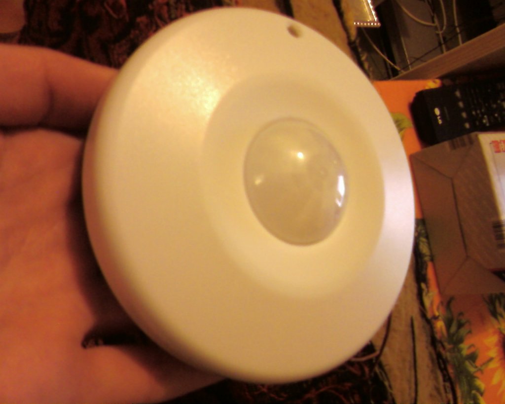

(#) gyulank hozzászólása Jan 12, 2012 /
Kaptam egy rossz mozgásérzékelőt.
Úgy veszem észre, hogy nem számítanak neki a fényviszonyok, és az sem, hogy hogy állítom.
Ha az időt legkevesebbre (5mp) állítom, és ráteszem a hálózatra, akkor rögtön bekapcsol, és 70-80mp múlva kikapcsol, és eztán már ha mozgás van előtte, 5mp-re bekapcsol. Ha több időre állítom, az elején tovább kell várni, míg kikapcsol.
Csináltam róla képeket, és megkerestem az adatlapját. Igaz, ezen csak időt, és fényt lehet állítani, de a dobozában is ez a papír volt.
A kérdésem főleg az lenne, hogy az a 3mm-es LED-szerű dolog az mi, és okozhat-e ilyen dolgokat, ha kiégett?
(#) kadarist válasza gyulank hozzászólására (») Jan 12, 2012 /
Az a LED-szerű a fotodióda, ami azért van, hogy ha úgy akarod, akkor csak sötétben működjön a mozgásérzékelő. Diódavizsgálóval megmérheted, és ha azt tapasztalod, hogy fény hatására csökken a nyitófeszültsége, akkor jónak lehet tekinteni.
(#) gyulank válasza kadarist hozzászólására (») Jan 12, 2012 /
Diódavizsgáló semmit nem mutat lehet a műszer rossz.
Viszont az ellenállása egyforma mindkét irányból mérve, de fény felé csökken. Bár nem vettem ki, úgy mértem.
