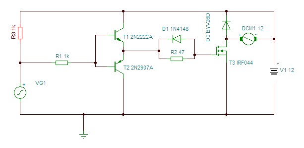

Az alábbi kapcsolásbam miért melegszik egyre jobban a fet ha a potmétert minél lejebb tekerem? Ennek pont az lenne alényege, hogy ne melegedjen. Most üresen megy a motor /2-3A/ de ha terhelve lesz akkor 18-20A lesz a felvétele. Ha a motort kicserélem egy izzóra akkor hideg marad a fet. Valamit a motor csinálhat. Köszönöm.
Tegyél egy 10000µF-os kondit a motor felső pontja, és a FET source lába közé. ( Vagyis a tápfeszültségre) Most a körben levő induktivitásokban tárolt energiát a FET eszi meg. Ezt egy darabig bírja, aztán elszáll... A gate előtti ellenállást is csökkenthetnéd mondjuk 10 ohmra. ( Ha feltételezzük, hogy egyébként a vezérlés és a többi alkatrész teljesen jó. ) Az izzós terheléssel vigyázni kell, mert az izzó ellenállása hidegen sokkal kisebb, mint melegen és esetleg túláramra is ellszállhat a FET.
A kondi nem segített. Még azt vettem észre, hogy minél kisebb a fordulat annál jobban melegszik a motor végén lévő dióda. Magas fordulatnál hideg marad.
Azért köszönöm. Esetleg más ötlet?
A diodat ki kellene cserelni egy gyors diodara, pl UF5404. Es kozvetlen a D es a 12v koze kell kotni rovid labbal.
Milyen frekvencián "megy" a PWM vezérlő? Lehet, hogy nem tud rendesen kisülni a FET gétje, és nem zár le teljesen ezért. Ha ez így van akkor állandóan folyik áram rajta és persze nagyobb feszültség is eshet ilyenkor rajta, így a melegedése is lehet jelentős is!
Szerintem nem elég korrekt a FET meghajtása. Valószínűleg nem tudod elég gyorsan lezárni, vagy kinyitni a FET-et, ezért rengeteg hőt termel. Egészítsed ki a kapcsolásodat a mellékletben lévő két tranzisztoros áramkör részlettel, vagy építsd meg az egészet. Elég egyszerű kapcsolás, ha nem raksz rá rövidzárt bizti nélkül, akkor nagyon trapabíró. Már vagy háromszor próbáltam csatolni a fájlt, de nem vitte el. Ha nem látszik, majd tovább nyüstölöm.

Probald meg ezt a meghajtast a FET ele berakni. A 555 nem tudja rendesen meghajtani. A 555 kimenetet fel kell huzni 1k-val a tapra, es utana berakni ezt a kapcsolast.
Végre sikerült!
Köszönöm mind a két fet meghajtót, jelenleg nem tudom kipróbálni mert pnp tranzisztorom nincs egyikhez se.
Semmi gond, akkor is megoldható! Fogsz egy NPN tranyát, a kollektort felteszed a + tápra, a bázisára adod az 555-ös kimenetéről a jelet, de közvetlenül, az emitterét egy ellenálláson keresztül (500 Ohm körül) leteszed a földre, vagyis a - pontra, és azt a 47 Ohm-os ellenállást ami a FET "G" lábára megy, szintén ráteszed az emitterre. Ez egy emitterkövető lesz, elég kis kimenő ellenállással, vagyis nyitni is tudja rendesen a FET-et és az 500 Ohm miatt le is zár elég gyorsan. Ha ennek ellenére melegszik, akkor kicsi a FET! (Ja de hűtőborda kell azért, mert 20A az akkor is melegíti ám rendesen, ha minden OK!)

Próbáld ki azt, hogy az 1N5408 helyett valamilyen gyors diódát használsz, mert a rajzon szereplő típus eléggé lassú.
Az induktiv terhelés nincs elvezetve. Rossz a dioda vagy lassu. Esetleg egy (vagy 2) kis fojtotekercs a motor csatlakozoi meg az elektronika között segithet.

Na jó! Akkor most felejtsd el az összeset amit mondtam. Ami PWM-et építettél az teljesen alkalmatlan ennek a motornak a hajtására! 1. Annyira kicsi a motor belső ellenállása a tekercselése miatt, hogy az az egyszál FET a kapcsolásodban szinte rövidzárra dolgozik. 2. Mivel ez egy végtelen nyomatékú motornak van definiálva, ezért inkább hasonlít a RC modellmotorokhoz, sem mint egy normális DC motorhoz. 3. Teljesen speciális vezérlés kell neki, igen sok FET párhuzamos kapcsolásával és áramfigyeléssel. 4. Ha tényleg szabályozni akarod rendesen a fordulatszámát, akkor inkább vegyél egy RC motorhoz való kis vezérlőt, vagy 30 - 40 A-est, az majd viszi rendesen. Nem akarlak persze lebeszélni arról, hogy magad építs egy ilyet, de kb. 5 db. igen kis belső ellenállású FET kell majd párhuzamosan, persze a hő annyi felé oszlik majd, tehát jobb lesz a hatásfokod. A meghajtáshoz sem kell majd mást tenned, mint a vezérlőlábakhoz külön ellenállásokat tenned, a D és S lábakat már össze lehet kötni, ajánlott több darab visszáramdióda párhuzamosítása is. Szóval, ezért nem mindegy, hogy milyen motorom van és csinálok hozzá egy PWM-et.
Ez egy airsoft puska motorja, nem kell nekem hogy mindig pontos legyen a fordulat csak lassítani akarom a motort, hogy lassabb legyen a felhúzás /rof/. Igen már nézegettem a Burst elektronikát csak a rc modellesek is mondták hogy vacak náluk, nálam meg a sok indítás miatt szétverné az egészet. Folyamatos ciklusnál 18A az áramfelvétel indulásnál tehát több. Ez az egy fet ami eddíg bevált. Jelenleg egy low-drop /TL431vezérlésű/ elektronikával szabályzom neki a feszt ami elégeti a felesleget, csak van amikor annyira vissza kell vennem hogy elég a fet. Hely meg nincs hűtésnek. Proli007 tervezte ezt az elektonikát is. /Nem nagyon szokott mellényulni./ Szerintem valami apró probléma lesz.
