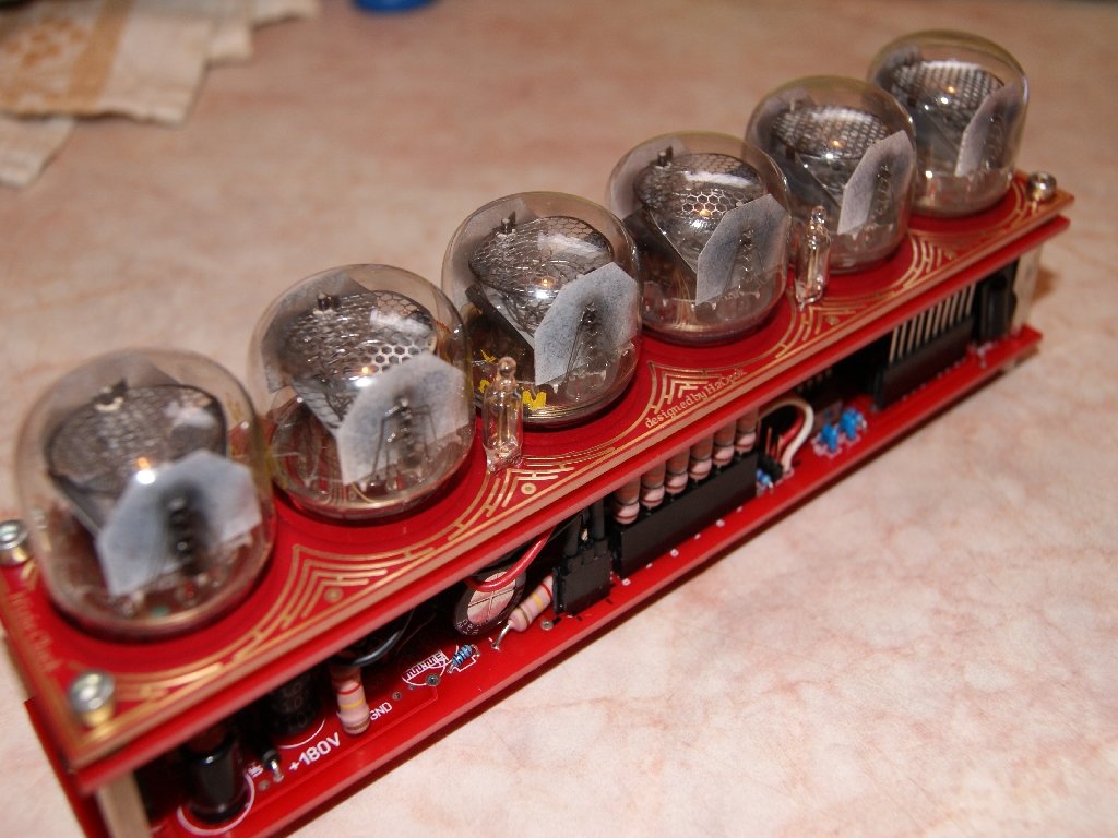

Visszatérve a melegedésre. Amiatt, hogy az 1N4007 lassan zár le, az átvitt energia jelentős része a már záróirányban előfeszített, de még nyitott diódán keresztül a fet -re jut és ott alakul hővé...
Na, igen. én is gondoltam valami hasonlóra, hogy a fet esetleg nem jól kap időzítést és sokáig folyik rajta áram.
Ez a magyarázat már elfogadhatóbb és szakmai, nem találgatás. Kösz.

Tegnap én is beüzemeltem az "új nyákos" verziómat. Elsőre indult, hibátlanul megy, semmi melegedés, enyhén "langyoska". A glimm egy kicsit erősebben világít, igaz a "gyári 150K van előtte. Szerintetek mekkora kellene bele hogy kb. olyan fényereje legyen mint a csöveknek? Összerakva, ahogy a képeken is látszik, 58mm magas az egész. A 2200uf fektetve van benne, így nyertem pár mm-t. A nyák módosításánál, kicsit elszúrtam, mivel az infravevő szélső lábához nagyon közel került a 3mm-es furat. Ezért van benne kicsit döntve. A Z560 és fedlap között kb. 2.6mm van. Az smd nyomógombokhoz viszont nem is kell semmi kis hegyes pöcök megnyomni, elég ha csak a nyákot enyhén megnyomom és már léptet is. Igaz a fedlap teljesen ráfekszik a nyomógombra. Én az egészet körbe leburkolom (kihagyva az ldr és infra helyét), igaz még nem döntöttem el, hogy fém vagy műanyag háza lesz e, és így megy bele a plekó csőbe. A csövek alá is jó lenne valami világítás, igaz nem tudom úgy hogy fog kinézni.

Ja én is az infrára azért tettem vezetéket, de cserélni fogom, mert "a derót görbe". Nekem egyforma a fényerő, mondjuk én az anódra kötöttem 100k ellenállással. Mérni kellene, és számolni, de lehet próbálgatással is ![]() Kezd egy 220 k -al ha nem elég halvány akkor tegyél egy szabványértékkel nagyobbat. üdv.

Szerintem ez nem jó 5let. Mégpedig azért, mert a fedlap -hiába van lelakkozva- átlátszó, és a ledek fényét átengedi. A csövek alá sokkal jobb lenne.
Meg hogy teszed be a két panel közé a ledeket? Lehet j. héten csinálok pár garnitúrát még, javítva a hibákat. Pl a glimm-nek , és a nyomógomboknak is kellene átvezető tüskesor, az infrát is át kellene helyezni föntre, meg a ledvilágításnak is megcsinálni a helyét. Pl. a patexati rgb-s nyákját rátenni vagy a fedlap aljára, vagy a z560-ra. Vagy csak simán az egyszínű ledeknek.
Ja, csak hát a szívócsonk belelóg, ezért gondolkoztam smd leddel, összeforrasztanám ledsorba, a megfelelő távolságokba és valahogyan a két panel közzé csúsztatnám.

Hp41C és kaqkk segítségét köszönöm, és köszönöm sooty -nak a diódákat. A probléma megoldottnak tekinthető, bár langyos (kicsit melegebb mint langyos) a fet, de a "borda" teszi a dolgát, a feszültség nem esik és az induktivitás nem meleg. Az óra immár "ketyeg". Jó tanácsok megfogadva, új vezetéke.. rövidebb távtartók és lehet, hogy még a csöveket is lemosom ![]() Üdv. Mindenkinek.
