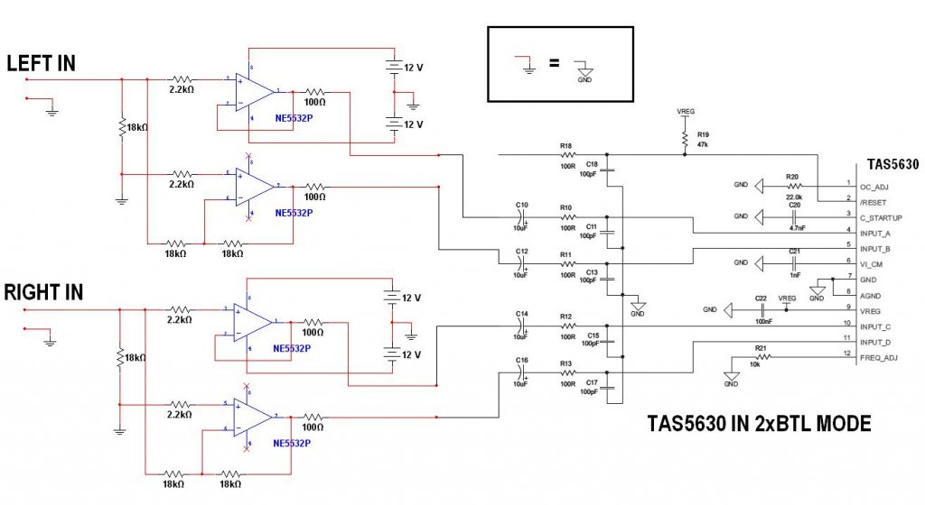

Mellékeltem egy rajzot, meg szeretném kérdezni, hogy ez ilyen állapotban használható-e a TAS5630-hoz.
A másik erősítőmben, tda7293, ez a fokozat oldja meg a bemenő jel fázis fordítását a hídkapcsoláshoz.
Ha jól értelmezem, a TAS5630-nál a differential-input BTL módnál azt jelenti, hogy az egyik félhíd ellentétes fázisú jelet kell, hogy kapjon. Ezért gondolom, hogy kell egy ilyen fázisfordító kapcsolás a bemenetekhez.
A GND-k közösek lennének, ahogy bekereteztem.
Köszi.
(#) lorylaci válasza zoka hozzászólására (») Feb 25, 2012 /
Jól gondolod, és a kapcsolás megfelelőnek tűnik.
És igen, ellentétes fázisú jel kell.
Én az egész cuccot, ahogy korábban ltáhatjákok teliföldre terveztem, ami D-osztálynál célszerű, így ezt a kapcoslsát uganúgy telifölddel odatervezhetitek a többi mellé.
Csak megyjegyzés: gyors opampok (pl NE5532) esetén gondoskodjatok a tápfeszek szűréséről kerámia kondezátorrak közvetlenül a táplábaknál (én erre 1206 X7R 100n kondikat szoktam használni).

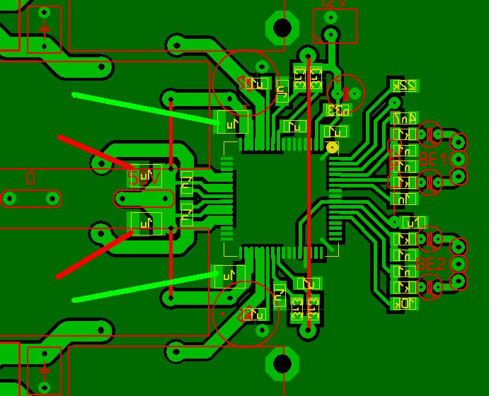

Lenne néhány észrevételem még a terveddel kapcsolatban. Inkább csak mit-mért úgy terveztél jellegűek.
Kép1: Az "1u" kondik a PVDD_x és GND között: a PVDD_A és D esetén közvetlen a pin után vannak. Az 50V a kondik után csatlakozik, míg a PVDD_B és C lábak után nincs ott közvetlenül ez az "1u" kondi, hanem először közösítve van B és C, megkapja az 50V-ot és csak ez után van kondi. Ezáltal a B és C mennyire "független" egymástól, merthogy ezeket a kondikat közvetlen a pin-ek után kellene elhelyezni, legalábbis a leírás szerint ilyen nagyfrekis izolátorok.

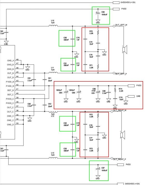

Kép2: A pirossal jelölt alkatrészeket nem találom a terven.
- A 2db zölddel jelölt 1000µF párjai, vagy 2db 2200µF-et használsz esetleg?
- A tápnál a 47uF;2,2uF;3,3R-10nF szükségtelenek?
- A két félhíd kimenetein a tekercsek után van két kondi, azok a zöldel jelölt 680nF-osak?
- És ugyanitt még a 1nF-1nF; 3R3-10nF-10nF-3R3 is szükségtelenek?
Csak az érdekelne, ha el lehet hagyni őket, miért.
(#) lorylaci válasza zoka hozzászólására (») Feb 29, 2012 /
Az 50V tápot szűrő kerámia kondikrál az egyetlen prioriáts hogy baromi közel legyenek az IC lábához.
A tápszűrő elkók értéke nem kritikus, de LOW-ESR használata erősen ajánlott. A többi szűrő cucc szerintem felesleges. Igazából ők használtak, elkót, fóliát, kerámiát, mindegyik külön frekvenciasávon szűr optimálisan. Tapasztalataim szerinta a LOW-ESR elkó és az X7R kerámia kombinácia elégséges szűrést mutat.
Én LC szűrőre 14uH-t és 1µF-t használtam, szeretem ha több a szűrés. A zobel-network csak akkor ajánlatos ha >10m hangszórókábelek várhatóak. Az 1-1nF kondik pedig szintén hasonló okból vannak mint a tápnál, de általában ezek is felesleges, ha csak nem valami ultraszigorú EMI tesztre gyűrsz.

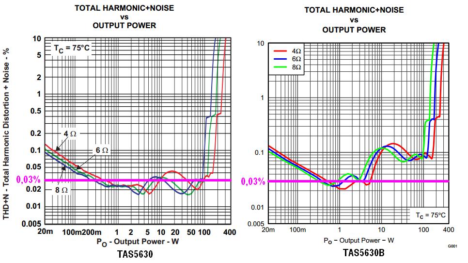

Összehasonlítottam a TAS5630 és TAS5630B IC-ket. Most már csak a B verziót "aktív" a TI-nél, új tervekhez már csak azt ajánlja.
Érdemben semmi komolyabb különbség nincs, bár egyből látható, hogy az 5630-as 600W, az 5630B-nél pedig már csak 400W kimenőt adnak meg PBTL monó-ban, ugyanis valamilyen oknál fogva a PBTL módban a 2Ohm helyett már csak 3Ohm minimum terhelőimpedanciát engednek a B verziónál.
De sokkal érdekesebb, a THD+N grafikon. Mellékeltem egy összehasonlító ábrát, a TAS5630B sokkal gyengébb paraméterekkel rendelkezik. Nem, tudom miért változtattak az eredetin negatív irányban a B verzió kifejlesztése során, mindenesetre a torzítás leginkább 0,1% körül van, persze arra ügyeltek, hogy 1W-nál minden okés legyen 0,03%, de felette megiramodik rendesen.
(#) lorylaci válasza zoka hozzászólására (») Márc 2, 2012 /
A különbséget nem a chip okozza, hanem szerintem a evaulation board, a két grafikonon a különbsége egyértelműen annak tudható be. Szóval gyengébb eval boardot csináltak hozzá. Ebben a tartományban a torzításnövekedés betudható a snubberek, és a tápszűrés hiányának.
Amúgy a PBTL-nél 2Ohmnál és 1%-nál úgyanúgy ott van a 480W. Szóval csupán csak az eval board és a tesztelésre használt táp gyengeségei (ami máshol is megnyilvánul) miatt nem közölték a 10% torzításnál a teljesítményt 2 Ohmon.
