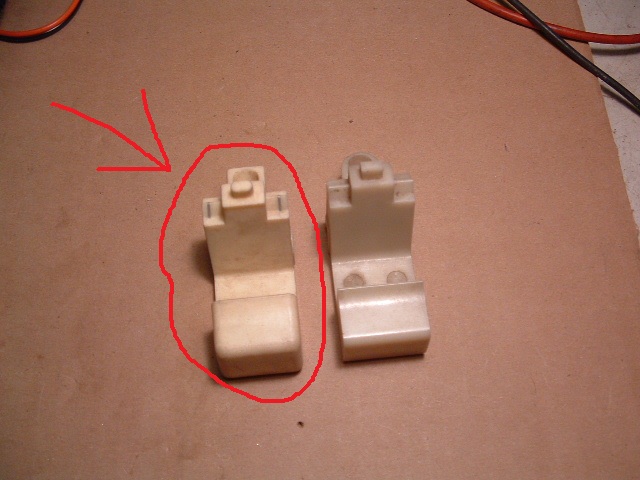

Van minden mint a búcsúba! Melyik billentyű a befutó? A csúszkát nézd meg , eldönthető a szegecsek számából és elhelyezkedéséből. Öreg T.
Akkor lehet hogy öntöttvas lábú varrógépnek is örülne, még ha nem is "Singer"
Hát ez a két darab a befutó nálam.
A csúszka gyárilag sincs ott benne most néztem egy képen.Akkor csak a gomb kéne.De akkor mit csinál a gomb !a skálaüvegre 1000-2000-van írva.
Kitudja. Ismerem annyira hogy nem hatja meg semmi ilyesmi.. Egyébként a Terta 325-ömet én is szétszedtem elég alaposan felújításra. Kíváncsi leszek összerakni mennyi ideig tart(mert úgyis összerakom ha bele gebedek is)
Az AR 511 -nek az a hosszúhullámú nyomógombja, és azért van hogy az arretáló szerkezetet kioldja, vagyis az összes többi csuszka hátra menjen, mert akkor van az említett hullámon. Valójában nincs rá szükség, mert a többi nyomógombbal is el lehet érni, hogy a csuszkák hátul legyenek, csak így szakszerűbb, elegánsabb.

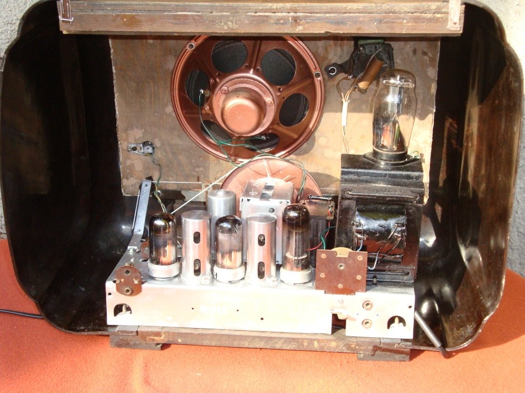

Üdv mindenkinek. Folytatom a Philips Pajtás "projektet" (tudok ám még ilyeneket) Kibeleztem egy régi órás rádiót, lefűrészeltem a panelról a rádió részt, és beraktam a Philipsbe. Lett belőle URH-s rádió. Az egészet 3 kis fém fül tartja, meg 2 vezetékkel van bekötve, úgy hogy bármikor kiszerelhető és a készülék nyom nélkül visszaalakítható. Átkaocsolónak a hátlapon levő PU kapcsoló szolgál.2 kis skáladobot csináltam még rá régi plexiből, de az is kivehető elég könnyen. Újból bebizonyosodott, hogy bármilyen jóra is van megcsinálva az AM rész, egy kis vacak táskarádió panellel is ég és föld a hangminőség, össze sem lehet hasonlítani. Hát most használható is a rádió, fogja a mai állomásokat. A többi a képeken.
Egy fél éve egy VT R 545 restaurálás befejezéseként a tulaj kérésére építettem be hasonló módon egy URH-s rádiót. Az említett módon a PU bemenetet hajtja meg a hozzátartozó kapcsolóval kapcsolva. Akkora dobot csináltam aminek a fél kerülete megegyezik az RH sávnyújtó skálahosszával és az a gomb hajtja meg az RH sávnyújtóval közösített skálazsinórral. Így a sávnyújtó skála egyben az URH skála. Magam részéről nem vagyok az ilyen átalakítás híve ezért én is úgy csináltam meg , hogy a tápfesz., a kimenet és az antennacsatlakozás bontásával az eredeti állapot helyreáll. A képen lévő barna gombra ragasztottam fel a skáladobot.
Valóban örök dilema az eredetiség, és a használhatóság mérlegelése. Én is szeretek mindent eredetiben látni, de egyre kevésbé használhatók a felújított készülékek, egyre kevesebb az adó az AM sávokon, és nemsokára már csak szobadísz vagy múzeumi tárgy lesz a sok-sok ezer ft-ért rendberakott készülék.
Nemrég volt egy nagyon kényes ügyfelem, szinte betegesen ragaszkodott ahhoz, hogy minden külső, belső alkatrész eredeti legyen, még a hálózati zsinórt is le kellett neki gyártanom, úgy hogy egy mai textiles vasalózsinórt festettem feketére, hogy eredetinek nézzen ki, és hetekig keresgéltem a régi holmik között, meg a börzén, egy eredeti Orion villásdugót, melyet végül darabokból sikerült összerakni. Tegnapelőtt hozta vissza a rádiót, nagyon örül, hogy minden az ötvenes évekből való, csak sehova sem tudja bedugni a lakásban.....
