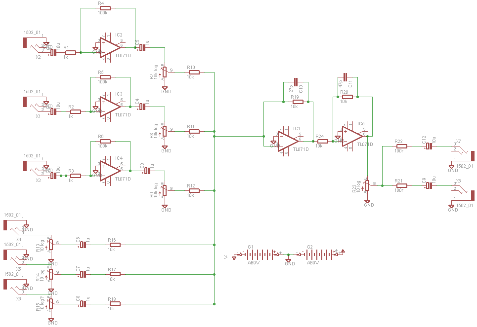

Megépítettem innen a bal alsó kapcsolást, annyi különbséggel, hogy az első három csatornához raktam egy nagyon egyszerű mikrofon előfokot. (A 10-ks ellenállások elötti részt lecseréltem az itt lévő mic bemenekere, a potiig bezárólag.) A mikrofonok mennek is szépen, az utolsó 3 line bemenet viszont nagyon csúnyán szól, mély egyáltalán nincs benne, a többi is furcsa, kb. mintha 32kbps-es mp3-at hallgatnék. Mind a háromnak ilyen hangja, van, a hangerőszabályzás működik. Ez mitől lehet?
Ezen a képen bal oldalon alul található kapcsolásban szereplő erősítő táp lábait milyen feszültségre kötötted?
Szia a kondikat cseréld ki nagyobb kapacitásúra. Szerintem akkor nem fog torzítani. esetleg a szimpla keverő kimenetére az inverter felé tegyél be egy kondit,Üdv.
Ez elsőre úgy hangzik, mintha valamiféle túlvezérlés lenne az áramkörben. Vagyis vagy a bemenő jel szintje túl nagy, vagy a kimenetre kötött erősítő kisebb jelet várna (pl. mikrofon vagy lemezjátszó bemenetre van kötve a keverő kimenete).

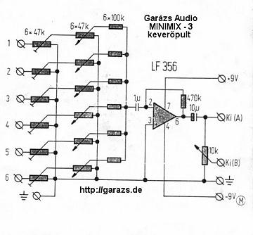

Esetleg próbáld meg a bemeneten lévő kondenzátort kisebb/nagyobb értékűre cserélni, ez is segíthet (azokon a bemeneteken, ahol a torzítás jelentkezik). Ezzel komolyabb bajt nem okozhatsz, maximum ha nem jött be, visszateszed a régit. Akkor jártál volna a legjobban, ha a "6 input mixer" nevezetű kapcsolást építetted volna meg, úgy, ahogy van. Semmi variálás, az egy teljesen jó, egyszerű keverőáramkör. Amit először belinkeltél, azon a keverő kicsit meg van bonyolítva. Ha esetleg próbanyákra készült, akkor megpróbálhatod átépíteni. Bár a másik kapcsolással sincs gond, csak fölöslegesen van benne +1 IC.
Köszönöm a válaszokat, sajnos a probléma nem oldódott meg. Kicsit pontatlanul foglamaztam. Nem úgy torz a hang, mintha túl lenne vezérelve, inkább mintha csobogó víz alól hallgatnám, és többnyire csak az 1 kHz körüli hangok szólnak. Az egyik bemeneten kicseréltem a kondit egy 20µF-es re, de nem vettem észre változást. Csináltam pár felvételt, így sikerült a problémát is pontosítanom: mikor jelet adok a bemenetre úgy, hogy le van halkítva teljesen, majd adok rá kis hangerőt, akkor néhány másodpercig rendesen szól, csak utána romlik el. Utána időnként változik, hogy melyik frekvenciákon szól hangosabban, van mikor csak mély, van mikor csak magas, de mindig megmarad a víz alatt effekt. Erről töltöttem fel egy felvételt, az aaaa.mp3-at. Ez úgy készült, hogy elindítottam a felvételt, bedugtam a bemenetre a kábelt, majd nulláról kicsit feljebbhangosítottam. Az utolsó pár másodpercben pedig maximum hangerőn ment. Próbáltam úgy is, hogy egy mikrofon bemenetre adtam nagyon halk line jelet, ugyan ez lett az eredmény, pár másodpercig szépen szólt, aztán torzulás. Vettem fel mikrofont is, azzal továbbra sincs probléma, szépen megy. Úgy néz ki a kimenettel lesz valami, mintha nem szeretné a line jelet. Feldobtam a kapcsolási rajzot is, ami alapján a nyákot csináltam. A valóságban az összes bemenet és kimenet mono, a felvétel is úgy készült, hogy a számítógépből egy mono kábel ment a keverőbe, a keverőből pedig szintén egy mono kábel a számítógép mikrofon bemenetére. Ezek alapján valami ötlet?
Nem tudom, hogy asztali vagy laptopot használsz, de ezt a problémát akár egy földhurok is okozhatja. A Fujitsu laptopoknál előjött hasonló probléma amikor tápról ment, de amint csak a telep hajtotta a gépet megszűnt.
Ha a gépre viszel vele jelet, akkor egy rossz hangkártya driver is szórakozhat. Csak egy kérdés, van a gépedbe Tv tuner? Mert a laptopba ha bedugom csak az átalakítót hasonlókat művel.
Szerintem erősen gerjed.
Tudnál valami normális zenét (nem tüc-tüc-öt ) feltenni ugyan így mp3-ban? Két dologra gyanakszom: - brumm - vagy kifogyott az elem Egyébként maga a kapcsolás iskolapéldája a rossz konstrukciónak. Nincs egy értelmes része. Persze erről nem te tehetsz. Tanulni sokat lehet belőle.
Itt egy új felvétel, nem a zenei stílus volt a baja
Mindkét felvétel egy asus laptopon készült, az előbbi akkumulátorról, ez a mostani hálózatról. Volt olyan gépem ahol zavarta a beépített hangkártyáról felvevést a hálózat, itt szerencsére nem vettem észre különbséget. Az elemek még újak, csak itt voltak használva, kb, 8.75 V-ot mutat a multiméter mindkettőre, néha pár század eltéréssel. A brumm ha jól tudom a tápegység hibájából eredő 50Hz-es zaj, bár ebben nem vagyok biztos, de ha igen, gondolom az elem miatt ezt kizárhatjuk. Kapcsolás minőségéről azért tehetek, én követtem el, bár igaz hogy nem értek hozzá, az első hozzászólásban lévő kapcsolásokról ollóztam össze. Most már legalább biztos vagyok benne, hogy nem volt nagy ötlet Ha esetleg picit részletesebben le tudnád írni, hogy mi miért rossz, vagy egy linket tudnál adni, ahonnan ezt kb. meg lehet tanulni, azt megköszönném

Segítséget szeretnék kérni hogy ezt a két kapcsolást összeköthetem-e vagy érdemes-e más kapcsolást használni.
Üdv! Ez a keverő akkor fele meg számodra, ha a jel felére csökkenése nem okoz gondot.
Köszi a segítséget, de az lm1036-ban van előerősítő akkor miért esik a jel a felére? Van egy másik kapcsolás szerinted melyiket lenne érdemes megépíteni.
Az LM1036-ban nincs előerősítő. Jelet csak a hangszín kiemelés növel. Az utóbbi linked elvén működő keverés minden szempontból előnyösebb. Annál 470k/100k-szoros erősítés van.
