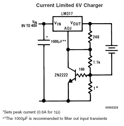

Akku töltőt szeretnék építeni. (úgy általában személyautó, esetleg robogó akku töltésére 12V) Az alábbi 2 (3) kapcsolás illetve annak átdolgozásai keltették fel az érdeklődésemet. Mindegyik szerepel itt a fórumon. Ha valaki megtenné hogy összefoglalja a mellékelt kapcsolások előnyét-hátrányát az nagy segítségemre lenne a döntésben. Fontos szempontok számomra: megbízhatóság, automata legyen, fordított polaritás és rövidzár ellen védett legyen, a töltés során kímélje az akkut, 3-5 A töltőáram. Előre is köszönöm.

Tehát az elsővel nincs tapasztalatom, erről majd ír más. A második az felejthető, mivel van "korszerűbb" változata (2a). Ennek beállítása nehézkes lehet, mivel a ledeket is válogatni kellhet a helyes működéshez, de alapvetően jó kapcsolás. A harmadik az én "művem". Beállítása egyszerű, csak egy voltmérő kell hozzá. Az TL072 2. és 5. lábán kell potméterekkel beállítani a kívánt feszültséget és készen is van. Hibátlan alkatrészek és kivitelezés esetén biztosan működik. Határozottan kapcsol ki és be, nincs prellerezés. A töltő üres kapcsokkal is töltésre kapcsol, mivel a kapcsokon a feszültség a felső beállított érték alatt van. Ezért aztán akármennyire is le van merülve az akku, azt biztosan tölteni fogja. Ha feltöltötte kikapcsol, majd ha az akku feszültsége lecsökken az alsó értékre, újra töltésre kapcsol. Rövidzárvédett az izzó miatt. Fordított polaritás esetén sem hibásodik meg semmi, csak az izzó erősen világít. Ez azonnal észrevehető, és biztosan nem fogsz fordított polaritással akkut tölteni. A kételkedők esetleg egy nagy áramú diódát sorosan beépíthetnek még. DE ennyi kreativitása mindenkinek van biztosan. Ami még említésre méltó, az a relé. Tekercsének ellenállása lehetőleg minél nagyobb legyen(>150 Ohm), érintkezői bírják a töltőáramot.

A nyákterv mellékelve. Sprint Layout program kell hozzá. Itt TL 431-el van megoldva van a 8V-os referenciafeszültség. Akinek ez gondot okoz az megoldhatja úgy is mint fentebb a 2a. ábrán van 7808-as stabilizátor IC-vel.
Bármekkora akku tölthető vele. Csak a trafód, az egyenirányító az izzó és a relé érintkezője szab határt.
Összedobtam én is a kapcsolásodat. Az 1%os ellenállások sanja nem jöttek össze, így a referencia fesz. 7,91V. A trimmerekkel sikerült beállítani egy ideális ki-be kapcsolást.Legalábbis asztalon. Ha lesz kedvem a hétvégén rádobom egy akkura. A nyákon egy aprócska módosítást követtem el, mivel nem volt a boltba az a fajta trimmer mint amit használtál.Normál fekvő (LI10, PT10) trimmert alkalmaztam. Valamint a referencia fesz. körbe nem találtam itthon 47µF-os kondit, így 100µF-ot tettem be, gondolom ez nem fog gondot okozni a későbbiekben. A TL072 helyett pedig LM358at tettem be. Relének 12A-es Findert fogok alkalmazni egy darabig biztos bírja majd.
Szia! Én sem kimondott 1%-os ellenállásokkal csináltam meg, hanem a meglévő ellenállás készletemből válogattam. A helipot szerintem azért jobb, mert finomabban lehet beállítani. A két ledet a forrasztási oldalon forrasztottam a panelra távtartónyi lábhosszal. Így az egész panel az előlapra csavarozható két csavarral. Sok sikert hozzá.
Szerinted mit szólna hozzá a "rendszer" ha nem trafós egyenirányítós kompozícióról hajtanám meg, hanem mondjuk 24V10Aes kapcsolóüzemű tápról. Annak a feszét le lehet venni olyan 22V-ra. Csak mert van itthon egy trafóm ami teljesítménybe jó lenne csak 33V-ot ad le, és úgy ki van lakkozva, hogy nemigen bírom szétszedni komolyabb brutalitás nélkül
