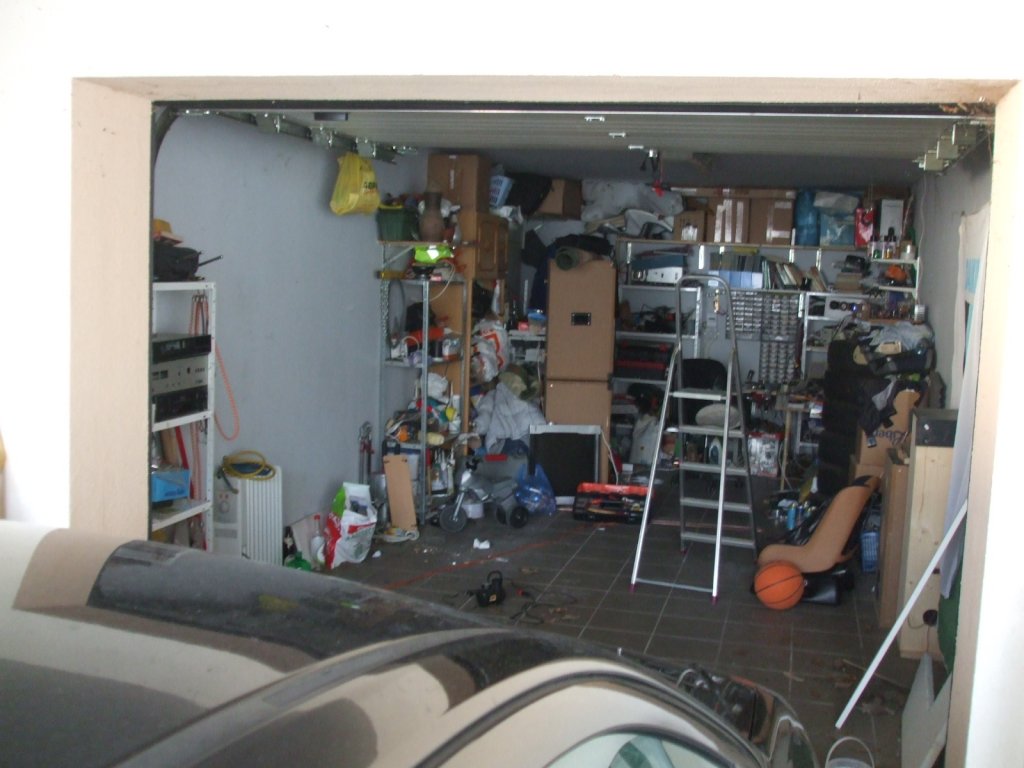

(#) lgyk válasza blackdog hozzászólására (») Márc 24, 2012 /
Hi!
Túlfeszültség-védő? Nem marad bedugva olyan hosszabbító, ami túlfeszültség-védett? Lehet, hogy egy varisztor öregedett el, és átvezet alacsonyabb feszültségeknél (színuszhullám teteje). Az is elképzelhető, hogy a garázs hálózatában a védelem eleve benne van.

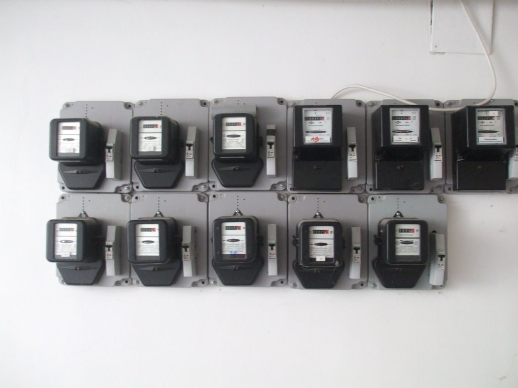

(#) blackdog hozzászólása Márc 24, 2012 /
Nos a következő:
Megkerestem a falban a bejövő vezeték kötődozát.
Lekötöttem mindent csak a csupasz vezeték maradt.
És láss csodát... ugyan úgy pörög az óra szép lassan
Szóval valami a falba lesz, de nem tudom, hogy merre megy a vezeték az óra után.
Kipróbáltam, hogy az összes többi garázs és tároló biztit lehúztam csak az enyém maradt felkapcsolva és úgy is pörög.
Csak akkor áll meg, ha óra után lehúzom a garázsom biztijét.
(#) blackdog válasza blackdog hozzászólására (») Márc 24, 2012 /
Alsó sor, balról a második óra.
Ezek nem a szolgáltató órái hanem a társasházé.

(#) tomikapc válasza blackdog hozzászólására (») Márc 24, 2012 /

(#) briki válasza blackdog hozzászólására (») Márc 24, 2012 /
Ha jól látom nincs leplombálva, nyugodtan bontható. Szerintem a mérő bemenője van automatával megszakítva, és nem a mérőtől elmenő. Ez nem mindegy. Ha így van, kösd ki a mérő elmenőt, csak a bemenője legyen bekötve, akkor mit csinál. Kikötött elmenő vezetéknél pedig tudsz már mást is mérni- szigetelés ellenállás, stb.

(#) blackdog válasza briki hozzászólására (») Márc 24, 2012 /
Jól látod, hogy nincs plomba. Ha ráveszem magam, hogy levegyem a mérőt a falról (azt még nem néztem, hogy hova van kötve a biztosíték, elé vagy után) akkor nem fogok sokat gondolkodni.
Fogom és mérő mögött átkötöm, hogy direk jöjjön a fázis a megszakítóra és kész. Ekkor többet nem fog pörögni
Majd néha tekerek rajta kézzel, hogy azt mutassa mintha mérne.
tomikapc
Már annyiszor leírtam, hogy semmi nincs bedugva. Sőt ma a kötődobozt is kikötöttem. Csak a falba nem látok be. A garázskapu motor is konnektorba van.
Utoljára írom: SEMMI nincs a vezetéken és mikor a kötődobozban kikötöm a bejövő vezetéket akkor is lassan pörög.
Okos gondoltat. Kérdezd meg a többieket is, hátha megrendelnék tőled ezt a szolgáltatást. A megoldást, hibát azért közöld velünk majd egyszer.
Távol van egymástól a garázs-mérők? Nem csodálkoznék ha esetleg valami rá lenne még kötve
(#) llaci56 válasza briki hozzászólására (») Márc 24, 2012 /
Szerintem mindig a mérő bemenője van az automatával megszakítva.
Ezzel nem jó játszani, mert baromi sokat varrhatnak a nyakadba!
