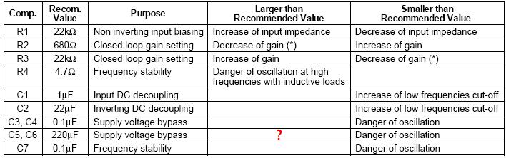

Lenne egy kérdésem TDA2040-es kapcsolásra vonatkozóan. Az adatlapján található kapcsolás építem meg, és van ott két bypass tápfesz kondi. 220µF értékűek. A táblázatban (ahol leírják melyik alkatrész mit csinál) nem írnak semmit arról, mi van ha ez az érték nagyobb. Gondolom egyáltalán nem gond, na de ha 2200µF-ot teszek be helyette, még az sem gond? Ui: azért 2200uF, mert abból van egy csomó itthon ![]()

![]() Amugy a TVM-ek szvsz jobbak mint a SAL-ok, de ezzel nem azt akarom mondani, hogy SAL-bol nem lehet hangfalat epiteni! Egy szo mint szaz en hasznalok 10centis TVM-eket TL dobozban ... mit mondjak meglepo hangjuk van ![]() De hogy a kerdesedre is valaszoljak: az adatlapon levo 220u-os kondik altalaban a NYAK-on szoktak lenni es jo is ha vannak. Ezen kivul azert kellenek a tapba nagyobb elkok is, 2200µF korul jok is lesznek ... ha van nagyobb az nem baj, csak tulzasokba ne ess ![]()

Én a 220µF helyett szeretném a 2200µF-et bekötni, a pufferkondik azok 4700µF-ek, 4 db, semmi köze ehhez a problemhez ![]() Csak azt nem tudom, milyen hatással lesz az áramkörre ez a lépés. Alább mellékeltem amire gondolok. Ja azokról a TL "csövekről" olvasgattam, a te oldaladon vettem észre, hogy gyárt alternatívát a Tesla. Az ilyen kis hangszóróknál nem alkalmaznék sal-t, bár az is szól, mozgatja a levegőt, meg minden, de kiváncsi vok a Teslára. Szép régi emlékeket ébreszt ![]()

Tedd bele nyugodtan baj nem lesz belöle ha 2200µF-os kondot raksz bele, legalább meglesz pufferelve normálisan.

Tehetsz a 220u helyere 2200-at (ha elfer a NYAKon), de akkor mar felesleges a tapszuresnek 4700u-nak lennie ... oda is eleg 2200uF.
