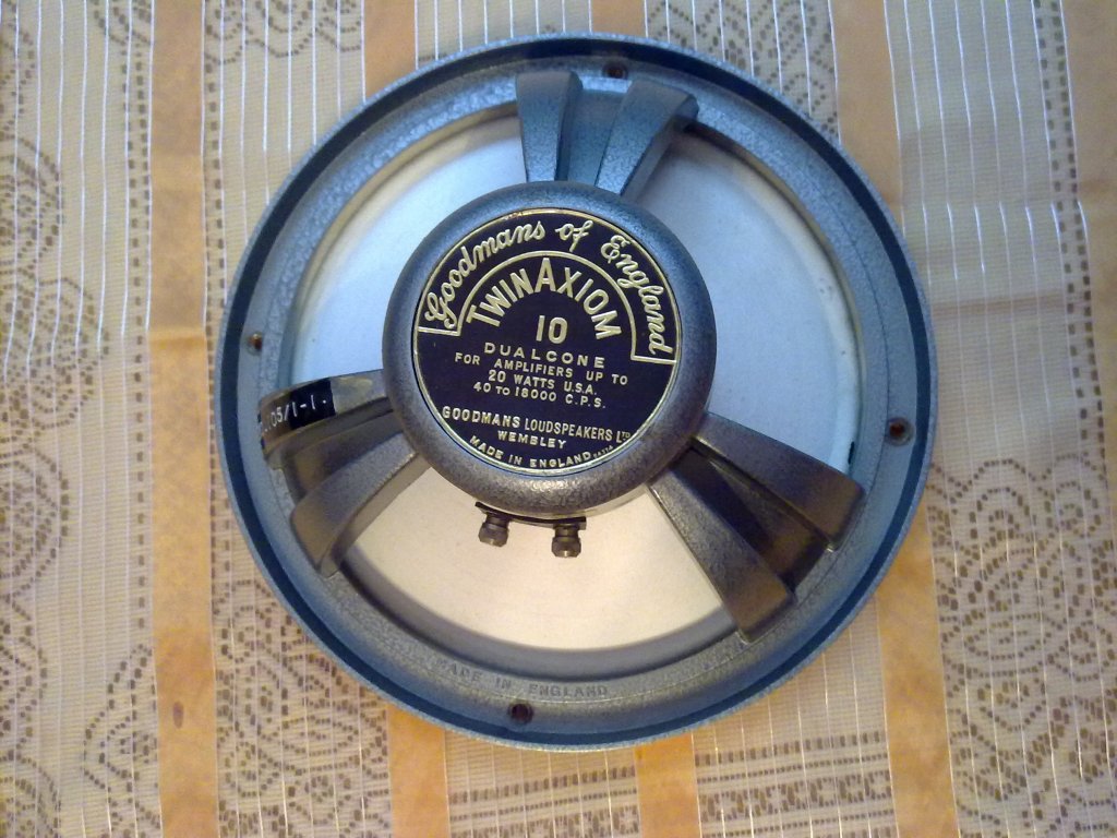

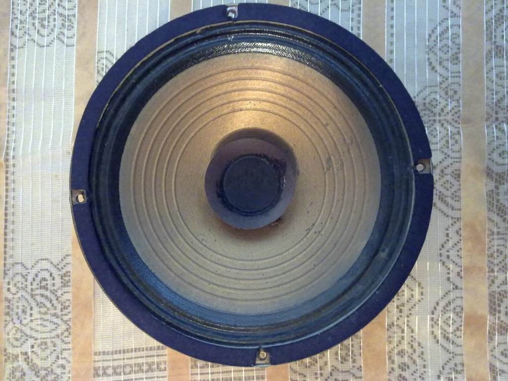

Hozzá jutottam nemrég egy TWINAXIOM széles sávú hangszóróhoz. 20 Wattos Made in England. 40-18000 Hz-es tartományban szól! És a kérdésem az lenne hogy ismeri-e valaki vagy vélemény van-e róla mert ha jónak mondható akkor kapna egy hozzá illő ládát! Csatolok pár képet hátha könnyebb lesz felismerni! Válaszotokat előre is köszönöm!
Szia Goodmans of england kezdte el gyártani 1960 körül! Testvérei a (TriAxiom, TwinAxiom, TwinAxiette, Axiom) nem hallottam még ilyet szolni de olvastam róluk pár cikk-et annak idején egy jó középkategóriásnak itélték akkor őket . A tiéd természetesen sokkal újabb de van egy minőség ami alá nem mennek így szerintem az egy jó kis hangszóró!Mivel azért a tiéd is elég idős nemtudom mennyire tolerálja a mai elektronikus zenéket. Ha nem recseg vagy surlódik én építenék neki egy dobozt.
Súrlódást ilyesmit nem hallok de mivel ezek szerint egy minőségileg egy jó hangszóróról beszélhetünk akkor mindenképp kap egy ládát! Köszönöm szépen a kiokosítást hasznos infókat közöltél nagyon! Sajnos a membránja 2 helyen sérült szerintem ki szúrhatták csavarhúzóval vagy ilyesmi de csak 2 kis szakadás van rajt mármint nem is a membránon hanem a szegélyén.
Azt azért meg kell csinálni ,nehogy tovább szakadjon. Meg azon keresztül kifúj. Belülröl egy pici Power-Tape és egész jól meg tudod javítani majd.
Igen valahogy megfogom próbálni bár nem tudom hogy milyen mértékben cserélhetők a dolgok és mennyiért mert akkor azért átfuttatnám egy nagytakarításon és akkor a peremet is ki lehetne cserélni és biztos hosszabb életű lenne meg akkor már legyen rendesen összerakva átnézve!
