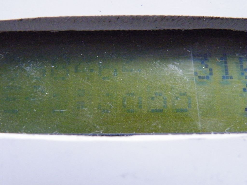

Van egy kijelzőm,aminek a vezérlésével nincs gondom, viszont magával a megjelenítésével igen. (Lásd mellékelt kép) Kijelző egyik fele jól olvasható, míg a másik fele,alig látható/olvasható. Próbáltam mozgatni,szétszedni,összerakni,de semmi javulás. Előtte jó volt, a hétvége után meg nem Mi okozza ezt? Valamelyik meghajtó tönkrement volna? De mitől? Lehet ezt orvosolni vagy csak csere? hogyan lehet védekezni ellene? (sajnos már nem ez az első ilyen kijelzőm, így nagyon bosszant a dolog) Üdv Kiborg
Lehet kontraszt fesz probléma, mivel ezeken valószinűleg 2 chip van44780+100, az egyiknek elszállt a kontrasztja?
Hogy állítod a kontrasztot?
Egyszerű poti van rákötve(két szélső láb GND, 5V, és a középső a kontraszt bemenetre). A vezérlőt egy ATMega16A-val vezérlem. Van egyéb lehetőség a vezérlésére? Javítható? Kiborg
Saját program van az AVR-ben? Nem lehet hogy gyakran és gyorsan írod ki a "halvány" részt?
Én már jártam úgy, hogy túl gyorsan frissítettem a kijelzést, és halvány volt a szöveg. Más kérdés a többiektől: sokan a kontrasztnál a potinál csak testet kötnek be (én is), a + tápot nem. Viszont így is működik. Melyik ajánlatosabb?
Saját program.Csak egyszer írok ki a kijelzőre, utána a vezérlő mást csinál. Előtte működött, cseréltem a kijelzőt, utána is működött az új kijelzővel. Csak szeretném tudni, hogy mi ez a jelenség és mi okozza és hogyan lehet ellene védekezni. Illetve javítani lehetséges-e ?
a kontrasztot adatlap szerint kell értelmezni! Itt az lcd adatlapját értem és nem a 44780 kontroller adatlapját, mivel lehet hogy csak sw kompatibilis, de tök más a chipben a hw. Van olyan lcd ahol pl negativ fesz kell, van ahol pont jó a GND, és van ahol pozitiv fesz kell, de írják a max feszt ami kisebb az 5V-nál, és esetleg ettől el is szállhat. Erre céloztam hogy az lcdpanelon levő egyik IC kontrasztja elszállt, a másik meg kibírta. Szóval a potival illik sorbakötni az 5V felé egy megfelelő ellenállást, hogy ne lehessen feltekerni a megengedett fesz fölé.
A "javíthatóságot" ki tudod próbálni, ha van azonos lcd-d, és óvatosan keresztbecseréled az üveget. Legalább annyi kiderül, az elektronika, vagy a folyadékkristály halt el.
Esetleg 2 rosszon is keresztbecserélheted, és figyeled a kép változik-e, vagy az üveg viszi magával

Érdeklődnék hogy meg oldódott-e a képen látható problémád? Nekem is van két db kijelzőm ami jelenleg ilyen mint a képen! Mind kettő bekapcsolási reset után álltak így be és azóta nem tudok mit kezdeni vele.! Én arra gondolok hogy valami extrém üzem módba billent valamelyik regisztere, vagy ilyesmi.!
Megkukucskáltam a kijelző adatlapját, 0V és VDD között tolerálja a kontrasztot.( a két kijelző amit cseréltem teljesen azonos,gyártó és típus szerint is). Az üvegcserét megpróbálom ha lesz időm. Az üveg mit csinál egyébként, hogy az is meghibásodhat?Mi van benne,ami tönkre tud menni? Kiborg
Az üveglapok között van a folyadékkristály ami elszineződik a feszültség hatására. Nyomásra, melegre, túlfeszre stb sérülhet a folyadékkristályok szerkezete, maszkolása
Nem színeződik el a folyadék, csak a fény polarizációs síkját csavarják el a kristályok a szegmensek elektródái között létrejövő elektromos mező hatására. A színes foltok a vékony rétegek miatt fellépő newton gyűrűk lehetek. Ahol kioltást tapasztalunk ott a szegmens sötét, más részeken a fény áthalad a polárszűrőkön. (Ezért nem lehetett leolvasni a régi órák, telefonok számlapját pl. polaroid napszemüvegben, csak a fejünk vagy a kijelző forgatásával.)

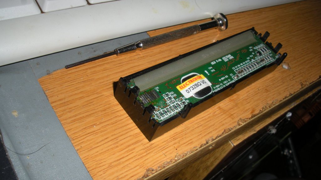

Sziasztok BC2004 LCD kijelzőmmel van némi problémám. Az utóbbi napokban kezdte csinálni hogy néhány oszlop nem működött. Szétszedtem kitakarítottam , egy ideig jó lett, most megint ugyanazt csinálja. Nyilván a kijelző és a NYÁK között van valami kontakthiba. Mit csináljak vele?
