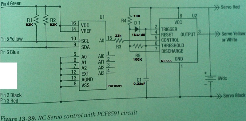

Íme az egyik motor H hídjának kapcsolási rajza, legalábbis átrajzoltam azokat a külömbségeket, amelyek az eredeti kapcsolási rajzhoz képest nálam más. Az L293D ellen szól nálam, hogy szeretek sok mindent magam összerakni, és egy H híd nem tünt legyűrhetetlen akadálynak. Lehet, hogy a második robotnál, vagy később, ha ezt továbbfejlesztem, áttállok rá, de az elsőhöz még szerettem volna egy sajátot összedobni.
Tehát próbáljam meg az inverter kivezetéseit a tápra húzni pl egy 10 kOhmos ellenállásal? Ha igen, amint feltöltenek a ceruzaakuk, kipróbálom.
Ha már végig akarod járni az utat (nagyon helyes!
![]() Maradva a te verziódnál, ne az inverter kimenetét húzd fel, hanem a pnp tranyók bázisát egy-egy 1k-val, és ami most bent van 1k, azt cseréld ki 150 ohmra! Ugyanígy az npn-eket meg akár le is húzhatod testre. De ez csak opció. Így a pnp alapból megkapja a tápot, vagyis kikapcsolt állapotban van, az npn pedig testre van húzva, az is kikapcsolt. A kimenet tehát lebeg, a bement pedig ha jól gondolom, akkor beáll fél tápra. Ha most a vezérlő lábat lehúzod testre, akkor a felső (pnp) tranzisztor bázisát lehúzod a tápról, ezért az kinyit, megindulhat rajta az áram. Ha nem le, hanem felhúzod, akkor pedig az alsó (npn) kezd el vezetni, tehát nyelőként viselkedik. Nagyjából ugyanígy működik az a kapcsolás is, amit linkeltem, csak nekem szimpatikusabb. Ha valamit benéztem, akkor bocs, már kezdek fáradni
Az alsó engedélyező tranzisztort ha ilyen (NPN/PNP) szerintem rossz helyre raktad. Fel kellene tenni a táp bemenetre, nem pedig a kimenetre, szerintem nem tud eléggé kinyitni. Legalább 1Vot veszítesz rajta.
Saját elméleti véleményem, sok tapasztalatom nincs a dolgokkal, de elvileg helyes a megítélésem.

Ööö.. igaz, meg is feledkeztem arról a tranzisztorról..
Köszönöm a leírást, szerintem jövő hétvégén (mivel ma már fáradt vagyok hozzá, meg az 1kOhm alatti ellenállásokból sincs elég hozzá) átalakítom. KTobi ötletét is kipróbálom, mert valóban a motorokra csak a tápfesz 5.5 -jából kb 4.3 jutott, és lehet, hogy pont ez volt a baj, amit leírt. Ezt az észrevételt is köszönöm. Ha végül sikerül ekészíteni, akkor itt közzéteszem, valamint az anyagköltséget is, hisz a célja az egész munkámnak, hogy megmutassam, kevés pénzből is lehet csinálni robotot.
ÜDv: EGon
A kevés pénz azért nagyon relatív. Nem mindegy, hogy mit tud... Viszont kíváncsian várom a leírást.
Azt a tranzisztort mindeképpen tedd át felülre, mert az irányváltó tranzisztoraid nyitási feszültségét eltolja! A szokásos 0.7V helyett rossz esetben akár több volt is lehet!
Én inkább egy pnp tranzisztort tennék a motor betápjára, aminek a bázisát felhúznám motor_betáp értékre egy mondjuk 1k ellenállással. Amikor be akarod kapcsolni, akkor egy akármilyen kapcsoló elemmel lehúzod, és így biztosan kapcsolni fog, meg a többit sem kavarja össze. Ni, még a végén összehozunk valamit ![]()
