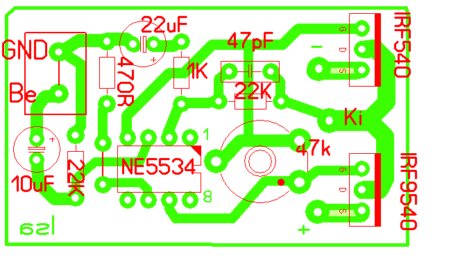

(#) szabi83 válasza Parázs Gábor hozzászólására (») Szept 1, 2007 /
Minden jó, minden be van futtatva ónnal azaz "van benne anyag rendesen", át van forrasztva minden, nem hiszed el, de a két panel ugyan azt produkálja 100%-ban.... ez nem forrasztás hiba az biztos..
Minden alkatrész jó, mivel égőn keresztül kapja a tápot, látom az áramfelvételt..
kaptam 1 tippet kipróbálom azt, de már kiszemeltem egy JÓ és bevált kapcsolást....
(#) Pafi válasza szabi83 hozzászólására (») Szept 2, 2007 /
A kapcsolás jó. "A hiba az ön készülékében van", azt kellene megnézni! Ahogy lamalas is mondta, látni kellene! Egy éles, nagy felbontású kép esetleg segíthetne. Pl. tipikus hiba, hogy valaki elnézi a színkódot, és egy nagyságrenddel kisebb, vagy nagyobb ellenállást tesz be. (Első tippem az 1,5 k-s ellenállás, ami helyett 150 ohmot betéve pont ez az eredmény, amit írtál.) Te hiába nézed át, mert amit egyszer elnézel, azt másodszorra is el fogod. Másnak kell átnéznie! Ez tapasztalat.
