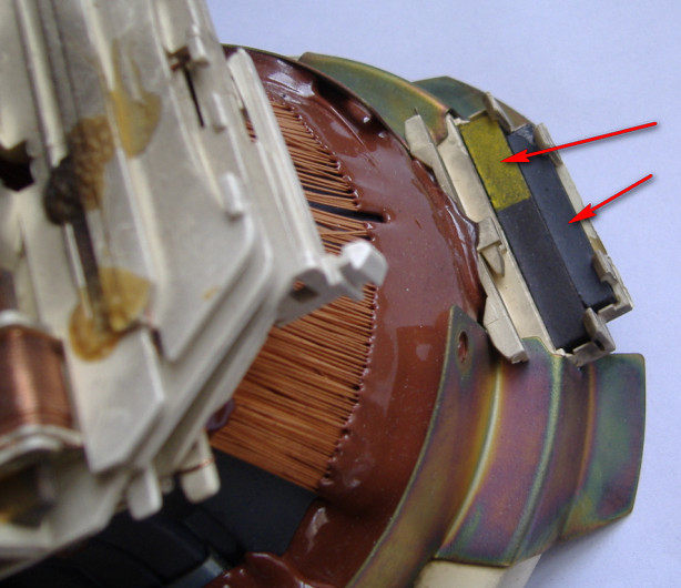

(#) Signal válasza daykiller hozzászólására (») Márc 30, 2012 /
Majd arra kíváncsi lennék, szervizmenüben mit tudsz csinálni a felső görbeséggel, olyan képcső esetében, ami raszterkorrekciót Észak-Dél irányban nem igényel, ennélfogva nincs is benne ilyen áramkör. Több, mint 20 éve nem is gyártanak olyan elavult képcsöveket, TV-hez legalábbis. Itt nem az E-W (Kelet-Nyugat) raszterkorrekcióról van szó, ami a 110 fokos képcsöveknél általában elengedhetetlen.
A kép alsó/felső szélének görbeségét viszont a képcső gyártásakor állítják be, azon elektronika utólag már nem módosít, egy modern készülék esetében. Ez nem csak alkatrészben jelent egyébként spórolást, hanem energiában is, mert a korrekciós alkatrészek plusz hőt termelnek.
Konvergencia (vagyis a három sugár összetartása) szintén felejtős, hiszen itt képgeometriáról beszélünk, ezek nem összemosható fogalmak.
Ismerem egyébként a jelenséget, nekem is van egy ilyen A68-as síkképcsövem. Sajátos geometriája van, tulajdonképpen a kép szélei egyenesek. Azonban "szélesvásznú" mozinál a fekete sávok széle már beljebb van, ahol viszont hajlik. Ez abból adódik, hogy a gyári beállítást a kép szélére végezték el, arra nem gondolva, hogy 16:9 adásnál pont zavaró lesz beljebb látható görbeség.
Úgy tudtam kiküszöbölni, hogy az eltérítőtekercs felső pereméhez megfelelő (színtiszta) mágnest rögzítettem. A mágnest egy törött képcsőről bontottam, ami a képen is látható. Ez egy A48-as síkképcső volt, ahol a mágnesek bal/jobb oldalon végezték a korrekciót.
Ilyet rögzítettem öntapadó anyaggal az A68-as képcső tekercsének alsó és felső peremére. A képen látható egy nagyobb és egy kisebb mágnes, felülre tettem a nagyobbikból, lentre a kisebbikből, lent ugyanis kisebb eltérést kellett korrigálni.
A dolog apró szépséghibája, hogy miután szép egyenesre bejátszottam a fekete sávot (és még a színek sem torzultak), később kiderült, hogy így meg a kép külső széleinek vonala hajlott túlzottan kifelé. Konkrétan a Windows tálca közepe legörbült, felső él meg felfelé. De ezzel inkább megbékültem, mert fontosabb volt a 16:9 sávok egyenessége. Mivel síkképcsőről beszélünk, ahol az eredeti görbeség különösen zavaró volt.
Úgyhogy ez is jól példázza a fórumokon gyakran tapasztalható jelenséget, amikor mindenki kapásból a szervizmenüben akar varázsolni, csodát tenni. Holott oda a legritkább esetben kell nyúlni. Nem számítógép ez, az alkatrészek fizikailag hibásodnak meg, tehát azt kell hárítani.
