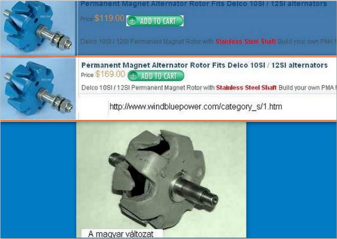

(#) laccika77 hozzászólása Ápr 3, 2012 /
Üdv mindenkinek! Egy kis szakmai alamizsna kellene, generátor ügyben. Össze hozott a sors egy újabb kivitelű lada generátorral, szétszedve a következőt tapasztaltam: A tekercselése három fázisú, de minden tekercs két párhuzamos tekercsből áll! Tehát összesen hat tekercs van benne 2-2 párhuzamosan! Kérdésem az lenne, hogy lehetne ezeket variálni, fesz növelés céljából? Esetleg lehetne kettőt-kettőt sorosítani, vagy egyenként egyenirányítva akár mind a 6-ot.? A másik kérdésem: találtam hozzá mágnest http://euromagnet.hu/50-x-20-x-133-neodimium-gyuru-magnes-n48 ebből két darabot kíván. Mennyivel lenne gyengébb 1darab mágnessel (a maradék helyet lágyvassal pótolva)?

(#) laccika77 válasza btoti hozzászólására (») Ápr 3, 2012 /
Üdv! Kösz a gyors választ. Mindenképp állandó mágnesesre akarom. A fázisonkénti két tekercset, hogyan kössem sorba? Az egyik eleje megy a másik végéhez?

(#) sziriusz válasza laccika77 hozzászólására (») Ápr 3, 2012 /
Csak saccolom, hogy a két mágnes csak 2-4 százalékot javítana. Ha gondolod, pontosabban is megnézhetem.
Ha az előzőekben elmondtad volna, hogy állandó mágneses autógenerátort akarsz készíteni, több információt kaptál volna. Van más méretű mágnes is itt:Bővebben: Link
Én írtam, hogy korong mágnesekből minden forgórész berakható mágnessel. Ha ez érdekel, kikeresem az erre leírt Excel táblázatom, ami segít. Én nem cseréltem ki a tengelyt, a meglévő mágnesek ezt a lehetőséget adták.
Nem a generátor lesz a gond, hanem a szélkerék, generátor, fogyasztó összeillesztése. A tényleges munka elkezdése előtt érdemes ezeket megnézni.
Ja, és a régi kép, amit már egyszer feltettem a fórumra.

(#) gulyi88 válasza laccika77 hozzászólására (») Ápr 4, 2012 /
Vastagságra még sok is. Szemre jó méret.
Pontosabban ha a mágnest az egyik körmös vas belsejébe a közepére teszed és teljes mértékben fedi azt a részt ami a gejesztő tekercs alatt kinyúik, akkor tökéletes.
Esztergáld ki a körmös vasak közepét síkra, majd tegyél be két vasgyűrűt (közrefogják a mágnest), ami belül tengely méretű furattal rendelkezik, kívül mágnes átmérő, és olyan vastagok a mágnessel együtt, hogy a körmök az eredeti helyükre kreüljenek vissza.
A gyerjesztőtekercsben lévő vas sem tud többet 1,2-3T nál, tehát ha ettől a tekercs belsejében lévő vas felületétől nagyobb a mágnesed felülete (lehet hogy a tengely is beleszámít), akkor már jó,
Vastagság kb 6-7mm szükséges (vastagabb az nem baj).
A tengely mágnesezhetőségét ellenőrizd, ha mágnesezhető akkor abból újat kell csinálni Inoxból!
(#) sziriusz válasza gulyi88 hozzászólására (») Ápr 4, 2012 /
Biztos hogy a tengely is beleszámít a mágneses körbe. Mert a gerjesztést az ampermenet adja, és a betekerhető hely minél nagyobb, annál kevesebb a gerjesztési teljesítmény. Ezért tekercses gerjesztésnél rossz lenne a nem mágnesezhető tengely.
(#) gulyi88 válasza sziriusz hozzászólására (») Ápr 4, 2012 /
Így van. Mivel alu öntvény a ház, ezért nagy az esély hogy a tengely ferromágneses (A házon kereszül mágneses rövidzár lenne).
De meg nem néztem még, tehát biztos nem lehetek benne.

(#) sziriusz válasza laccika77 hozzászólására (») Ápr 4, 2012 /
5-8 mm vastag neodym mágnes biztos elég gerjesztést ad. Nekem, ha jól mértem, 84 százalékra esett vissza azonos fordulaton a feszültség. Ebbe belejátszott, hogy eredetileg 1,4 Tesla lehetett a gerjesztés. Valószínűleg a 80 A terhelhetőség miatt.
A cél tehát, hogy a lehető legnagyobb felületű mágnest tedd be a forgórészbe.
Persze a helyzet bonyolultabb. Én úgy gondoltam, mindegy mekkora mágnes kerül a forgórészbe. Ha kisebb, az se gond, a ragadás is lecsökken, megemelem a fordulatot, és minden rendbe. A teljesítmény miatt meg kell emelni a fordulatot minél nagyobbra. A nagy áttétellel megnövelt generátor ragadás miatt a szélkerék kis szélben meg nem lenne hajlandó elindulni, mint az Athor77 gépe.
Pont az elindulás kérdése az, ami eldönti, az autógenerátor átalakítás mágnesesre mennyire lesz jó hobbi szinten, és hogy mi lesz a kicsikarható max. teljesítmény. Mivel engem eddig csak a saját gondom érdekelt, azt nem néztem meg, hogy egy x nagyságú ragadás különböző szélkerekeknél mekkora teljesítményt ad.
A fenébe, elég ködös a szöveg. (Te meg egyszer meg is reklamáltad a kétértelmű, felemás válaszokat).
Na újra. Ha az autógenerátort egyből a szélkerékre teszed, a feszültség miatt sok menetű tekercset kell az állórészbe tenni. A tekercselő huzal vékonyabb lesz, a terhelhetősége lecsökken, az egész generátor teljesítménye kicsi lesz. Ezért kell az áttételt növelni, aminek határt szab az indulás.
Már a mágnesek berakása előtt meg lehet nézni a generátor ragadását. Ennél nagyobb biztos nem lesz, és lehet kezdeni a spekulációt.
Megjegyzés: abbahagytam az írást, mert erről könyvet lehetne írni. Mondjuk ötször háromsoros válaszból meg nehéz szélgépet összehozni. Ez nem a segítség leállítását jelenti.

Gk. generátor átalakításban az előttem szólókhoz csatlakozva:
Magam is nézegettem autó generátorokat. Eredeti funkciójuk miatti , a mi szempontunkból "trehány" kialakítás miatt jó állandó mágneses generátort nem igen lehet belőlük csinálni - használhatót igen. Abban nem vagyok biztos, hogy a körmös forgórész meghagyásával állandó mágnesessé tett generátor össz-hatásfoka jobb lesz, mint az eredeti gerjesztés + ~1m2 szélkerék felület a gerjesztési veszteség kompenzálására.
A tengelyük szinte kivétel nélkül ferromágneses (szén-acél) - ezt használják a gerjesztő tekercs vasmagjaként is. A körmök irányában kisebb a mágneses ellenállás, így az erővonalak nagy része ott záródik. Kisebb, de jelentős része a tengelyvégeken - levegőn keresztül. Jármű üzemben ez senkit nem zavar, ránk meg nem gondolnak galád módon. Gyűrűmágnesnél ez megmaradna és a közepén átmenő acél tengely mágneses rövidzárt okozna - ki kell cserélni! (Az ebben gyakorlati jártassággal bírók iránymutatásai szerint.)
Bármelyik generátorban nem csak a mágnes térfogata, hanem az ehhez "illő" pólusok felülete is számít. A pólusfelület korlátozza a kilépő erővonal sűrűséget (határréteg törésmutató). Nem véletlen a gyári PM gépekben a lapos, nagy felületű mágnesek használata.
Ha az eredeti gerjesztési veszteség m2 pótlása helyett átalakít valaki a körmös forgórész meghagyásával, szerintem a jó irány:
Tengelycsere (spéci néhány saválló acélötvözet, és nem a hétköznapi inox), vagy a körmök és mágnes tengely irányú elszigetelése (pl. bronz persely).
Minél nagyobb pólus felületű gyűrűmágnes, de a pólus-gyűrű széle ne kerüljön közelebb a körmök belső felületéhez a tengelyközép - körmök belseje átmérő ~1/4-nél.
Áttekercselés 36-48 V-ra, vagy szerencsés esetben a fázisonkénti párhuzamos tekercsek átforrasztása sorossá.
(Én mindenesetre inkább a szélkerék felületet növelném ~1m2-l és kicserélném a gerjesztés szabályzót PWM-re. Áttekercselném, átforrasztanám 24-48 V-ra, vagy eleve 24 V-s generátorra tennék 12 V-s PWM gerjesztés szabályzót.)
