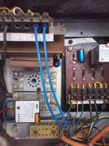

(#) xhektor válasza kadarist hozzászólására (») Jan 28, 2012 /
A választ leírtam, remélem megtalálod. Bocsi
(#) xhektor válasza kadarist hozzászólására (») Jan 29, 2012 /
A képen bejelöltem a bekötéseket.
(#) kadarist válasza xhektor hozzászólására (») Jan 29, 2012 /
Valami tranzisztorféleség nem volt azon a lapon?
Külön van egy trafó 220/12 volt, és külön van a másik relé amivel a szivattyút kapcsolja(ez is 12 voltos).
Sejtéséem szerint valamiféle mágnes mozoghat fel-le a kútben és ez kapcsolhat Reed-reléket, amik aztán húzatják-elengedik a relét-reléket. Az ép panelen látok egy ellállást meg elkót. Az ellenállást mérd meg és tégy egy olyan értékűt a hiányos panelbe.
A kútban nincs mágnes, csak a három csupasz vezeték.
Lent a víz vezető képességét használja.
Az ép panel is csak ott van mert már az sem kapcsol, 24 voltos relém volt rá. Mostmár nem húzza meg így kitámasztottam. Közben megnövekedett a vízhozamom és odafigyelek arra, ne vegyek ki belőle egyszerre túl sok vizet.
De a vízen nem tud akkora áram átfolyni 12V-on, hogy behúzzon egy relét. Fel kellene venni azt az érzékelőt a kútból egy kis szemrevételezésre.
Évekig működött. Az érzékelő réz vezetékkel elég gyakran oxidálódott. De miután kicseréltem savállóra, ezek a gondok megszüntek. Most is tiszta. Szerintem a kütyük fáradtak el. Azért tettem fel a kérdést hátha tud valaki segíteni megjavítani vagy tud egy másik megoldás ami nem kerül sokba. Ez a víz nekem nyáron locsolásra és egész évben a WC tartályt tölti. Ha vízhiány van csak átkötöm és tudok fürödni. Vizsgálva volt még akkor amikor még tele voltak a környéken a emésztők. De már rég vezetékes szennyvíz van, így azóta már a talaj is tisztult.
Konkrét rajz nélkül nem lesz megoldás. Talán lesz, aki tud segíteni.
Ebben bízom!
