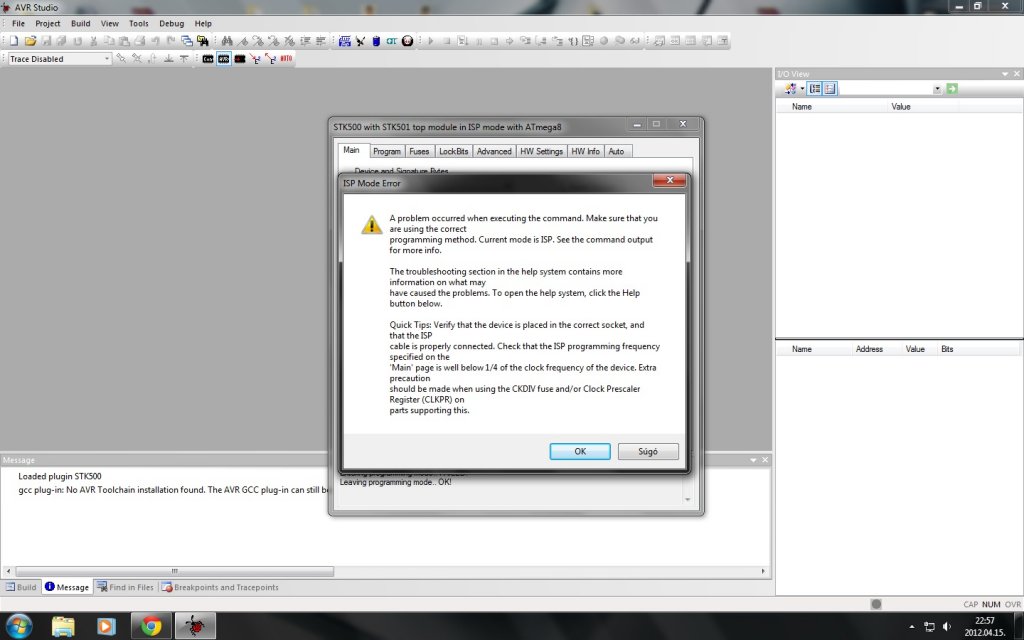

Remélem jó helyre írok. Nagyon kezdő vagyok AVR téren. Jelen pillanatban 3 db AVR felprogramozására lenne szükségem /Atmega8-16PU, Atmega64-16AU, Attiny26-16PU/, az utóbbi kettő nagyon fontos lenne. Adott egy Topi féle HE-kites Doper, fenn az AVR Studio 4, driverek rendben. Először az Atmega8-at próbáltam, csináltam egy kis panelt is neki kivezetve a programozó lábakat 10-es csatiba galvanikusan. AVR Studioban beállítottam a cikk alapján a fuse biteket, de bármit csinálok "ISP Mode Error"-t kapok. Kérlek segítsetek mert tényleg nagyon fontos lenne. Ha valaki letudná írni pontosan mit hogyan kell, vagy betudna linkelni egy részletes leírást, az nagyon sokat segítene. Előre is nagyon köszönöm. Minden jót, további szép estét. Üdv.: KroWka008
Egy képet tudnál mellékelni a hibaüzenetről?
Igen kap természetesen, de csak a programozó felől, ha az elég.. Az Atmega64 Mosi,Miso lábváltozását a kapcsolás alapján láttam csak. http://elm-chan.org/works/vlp/ldpctl2.png

Valamiért olyan érzésem van, hogy te ugyan azt a hibát követted el mint én. Annélkül, hogy tudnád mit csinálsz állítgatod a fusebit-eket. Én már rájöttem, kevés, ha csak valamilyen leírás után mész...
Én ugyan ezt a hibát produkálom két napja. ![]() Ricsi89 Idézet: „Az órajelnek legalább az ISP freki négyszeresének kell lennie” És mekkora az ISP frekije? Én az impulzus generátorral 100 kHz - 2 MHz -ig próbálkoztam 50% kitöltési tényezővel, de semmi. Sajnos ezze szinuszjelet nem tudok előállítani.
Studióban, ha belépsz a programozás részhez, az első fülön, ahol a procit is kiválasztod, ott írja. Még állítani is lehet. Próbáld meg lentebb venni, hátha. Egyébként pedig négyszögjelet vár a proci és nem szinuszt. Esetleg próbáld meg a másik órajel bemenetére kötni a jelet a procinak.
Állítottam én ott sokféle képpen. Talán este mégegyszer utoljára megpróbálom.
Azért írtam a szinuszt mert a Topi féle segédórajel színuszt ad ki. ![]()

Hála a TR-0361 generátoromnak újra él az AVR. Sikerült helyrehozni. - Beállítottam 650 kHz 50% négyszögjelet. (Ricsi89-nek igaza van erre még egy 555IC is megfelelő) XTAL2 lábra kötöttem - ISP ferkit átállítottam 4kHz majd kiolvastam az aláírást - Ez sikeres volt ekkor azonnal töröltem az AVR-t - Fuse biteket beállítottam gyári alapba és azt is felprogramoztam Innentől kezdve ismét megy. ![]() Nost, hogy még egyszer el ne szúrjam: 16MHz -en szeretném járatni. CKDIV8 kikapcsolom. Mást nem bántok.SUT_CKSEL itt mit kell beállítanom? Ilyenkor már benn kell, hogy legyen a 16MHz kristály vagy nélküle programozzam fel és utána tegyem rá?
Ext. Crystal Osc. 8.0- MHz; Start-up time PWRDWN/RESET: 16K CK/14 CK + 65 ms
Ezzel úgy látom működik ![]()
