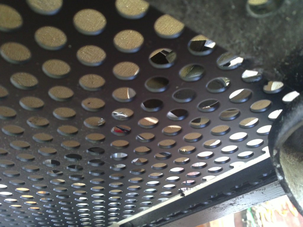

(#) Hetope hozzászólása Ápr 26, 2012 /
Mielőtt felraknám a borítást itt egy pár fotó a MIG-MAG hegesztő másik oldaláról ahol az elektronika van. Megjegyzem hogy a PWM 555-ös megoldás a magyar MIG-MAG 160-as megoldása van alkalmazva mert eddig még ez adott legjobb eredményt !
