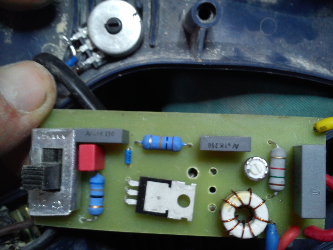

Megépítettem egy egyszerű fordulatszámszabályzót de nem működik. A probléma az hogy akármilyen állásban van a potméter a fordulatszám maximumon van. Mi lehet a hiba?
Attól függ, milyen motorod van, amit szabályozni szeretnél. A kapcsolás izzólámpához készült. Csak az univerzális soros motorhoz (kefés) jó, asszinkron motorhoz nem igazán. Asszinkron motor esetén akkor működik úgy ahogy, ha a motoron állandó, nem túl nagy terhelés van. Pl. ventilátor.
Szia! Próbáld ki hagyományos izzóval, mint terheléssel. Ha nem tudod változtatni a fényerejét, akkor az összeépítésnél csúszott be valamilyen hiba. Ha küldesz róla egy fényképet, lehet hogy észreveszi rajta valaki, hogy mi a baj. Ha az izzó fényerejét tudod változtatni, de a motor állandó fordulaton forog, akkor Pucukának lesz igaza, hogy a motorodat ezzel a szabályzóval nem lehet szabályozni.
A kivitelezéssel kapcsolatban néhány észrevétel:
A képen látható tolókapcsoló nem hálózati feszültségre való. A triakkal párhuzamos RC tag (R3 C3), feszültségekre erősen igénybe vett. Az ellenállás még elmegy, de az a két raszteres kondenzátor nem odavaló. A rajzon is fel van tüntetve, hogy 400V-os legyen, de inkább 630V-os MKP kondi kellene oda. A 200K-os trimeren a vezérléstől függően rajta lehet közel a teljes hálózati fesz, robusztusabb trimer jobb lenne (vagy ha beállítottad, mérd meg, és tegyél be a helyére fix ellenállást). Hálózati áramköröknél nem túl szerencsés a vezetősávok közét rézöntéssel kitölteni, vagy legalábbis azon vezető sávok között nem, ahol a hálózati feszültség jelen van. Az induktivitás, amit készítettél valószínűleg nagyon kis értékű, persze ettől még működhetne az áramkör. Egy akkora vasra menet menet mellé tekerve kitölthetnéd a teljes toroidot egy kicsit vastagabb huzallal. Kefés motorhoz jónak kellene lennie a szabályzónak. Izzólámpás terheléssel működik? Meg kellene mérni, hogy a triak vagy a diak vagy a C3 kondenzátor nem lett-e zárlatos. C1 és C2kondenzátorokon kb. 30V-os váltakozó feszültséget kellene mérni. Ha megnézted ezeket, akkor próbálok még segíteni.

A triac nem zárlatos sem a diac sem a C3 kondi ami 400V-os és igen kicsi.(szeretek biztosra menni). Az izzólámpás terhelésre sem reagál azaz max. fényerő bármilyen állásban a poti. A C1 kondin 30V-ot mérek, a C2-őn kb 20V-ot. A rajzon nincs bekötve a trimmerpoti csúszkája én a C1 P1 R2 csomópontra kötöttem. A trimmer az előírt 0,5 W-os.
Hi!
A P2 potit csavard a legnagyobb ellenállás értékűre, és úgy mit csinál az izzó. Üdv.
Felcsavartam mindkét potit max.ra megmérve 64Kohm az ellenállás de a fényerő maximális maradt a P1 potit álllítottam közben de a fényerő nem változott. Valamit nagyon elrontottam.

Tegyél még a potikkal sorba egy 470-820 K ellenállást, akkor mit csinál azizzó? A feszültségeket AC, vagy DC feszültségmérésben végezted? Vagy esetleg leválasztó trafóról, és oszcilloszkóppal? Üdv.
Tettem egy 330 kohmos ellenállást és egy kevéssé csökkent a fényerő. Potira reagálás nincs pedig nekem a gépnél erre lenne szükségem. A szkópot egyelőre nem tudom beüzemelni mert ki tudja hol van?(lakásfelújítás). AC mértem a feszültségértékeket hálózatról ami kész életveszély nem is fűlött a fogam hozzá de a trafó a fenti okok miatt még nincs meg. Amint meglesznek a cuccok ránézek, köszönöm az eddigi segítséget.
Úgy tűnik, hogy az R1, P1, P2 ohmos tagok eredője és a C1 kondenzátor időállandója kicsi. Vagy a potit és a trimert kellene 470K és 1M értékűre cserélni, vagy a C1 kondenzátort kicserélni nagyobbra, vagy párhuzamosan kötni vele még egy-két kondit, amíg nem lesz megfelelő a szabályozási tartomány.
