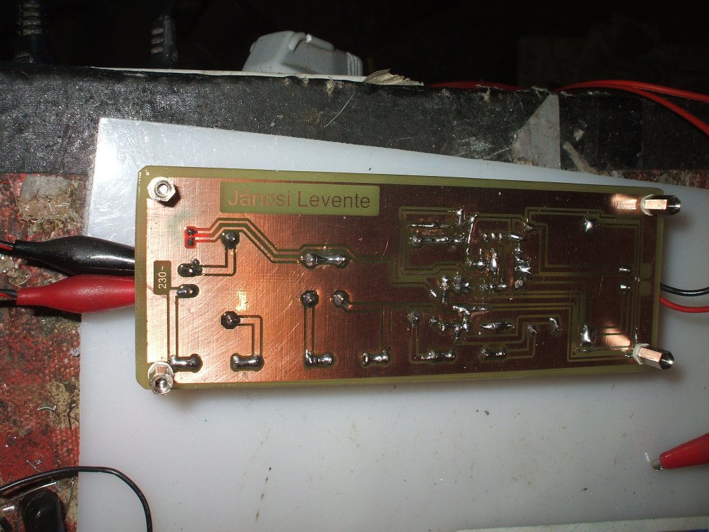

(#) DJanosi hozzászólása Ápr 19, 2012 /
Üdv! A múltkórjában összeraktam egy villanypásztort! Egyenlőre hálózati feszültséggel működik ! A panelon egy 1µF os fólia található de a nagyobb kisülés érdekébe rá csatlakoztattam egy 20µF os kondit is!
Sajnos élesztéskor akadt egy kis gond és mire megkerestem a hibát a forrasztási oldalt kissé elcsúnyítottam!
Működésileg szépen és jól megy!
Üdv:Levente

(#) vicsys válasza DJanosi hozzászólására (») Ápr 19, 2012 /
Nagyon szép lett, gratula!
(Már csak azt nem értem, hogy miért van minden mondatod végén felkiáltójel...?)
(#) davidovics válasza DJanosi hozzászólására (») Ápr 19, 2012 /
Hozzád sem törnék be szívesen...
(#) qvasz2 válasza DJanosi hozzászólására (») Ápr 19, 2012 /
Nagyon szép a paneled, csak kár hogy nem sokat tudsz a szakma elméletéről. A 230V-nál a szigetelési távolság 8 mm, te pedig teliföldbe helyezted. A nagyfesz. résznél természetesen arányosan még nagyobb helyet kellett volna kihagyni. Ez így sajnos életveszélyes!
(#) Zsora válasza DJanosi hozzászólására (») Ápr 19, 2012 /
Az érintésvédelem hagy "némi" kívánnivalót! (És itt most nem a dobozolás hiányára gondolok.)
Ez így különösen életveszélyes!
(#) Alkotó válasza qvasz2 hozzászólására (») Ápr 19, 2012 /
Kerestem már korábban konkrét útmutatást, feszültség/távolság témában, de egymásnak erősen ellentmondó véleményeket találtam.
Azért annyit kihámoztam belőle, hogy ha nincs a panel külön szigetelő-lakkozással is kezelve, akkor 100V-onként 1-2 mm távolságot illik hagyni. És ez nem csak a rézoldal vezetékeire igaz, hanem az alkatrészek közti távolságra is (ha azok potenciálon vannak).
(#) karaszbandi válasza Alkotó hozzászólására (») Ápr 19, 2012 /
Nem egy kapcsolóüzemű táp primer oldali tranzisztorának a kollektor csatlakozása ki van marva a panelból, hogy még a felületi szennyeződés miatt SE tudjon áthúzni!
(#) DJanosi válasza qvasz2 hozzászólására (») Ápr 19, 2012 /
Szia köszönöm! Viszont élőrbocsájtóm hogy van akrilán lakkom amivel minimum 5 szőr becsületesen befújtam!
Jobban is sikerülhetett volna a panel csak mondom hibát kellett eszközölnöm és kicsit össze piszkoltam.
Üdv;Levente
